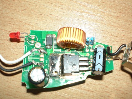

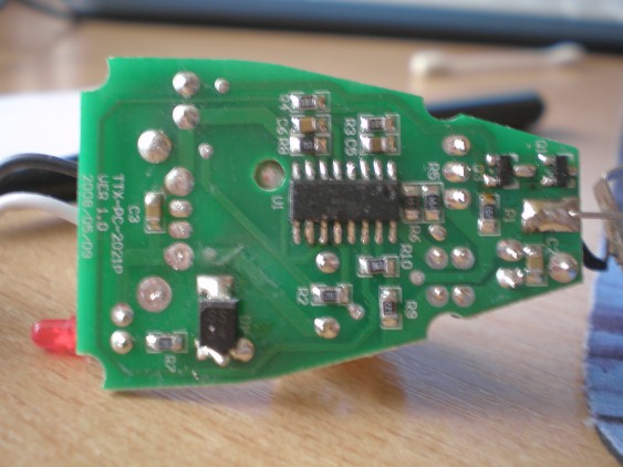

Помогите пожалуйста решить такой вопрос...
Есть нетбук Asus EEE PC 900, купил к нему адаптер в прикуриватель спец. для асус 900-й модели(на нем input:12-24B; output: 12B, 2A) Покатался с ним несколько деньков, и обнаружил, что если к ноуту подключить еще usb-hdd и запустить ресурсоемкое приложение, то ноут под такой нагрузкой начинает глючить и переключаться на батарейку и обратно до тех пор пока не передернешь это самый адаптер в прикуривателе.
Вопрос, что можно придумать в данной ситуации, может мне кондер поставить или заменить его в адаптере на более емкий. А то в нем на выходе какой-то хиленький стоит на 470мф\16в.
Батарейку на зиму снимать не буду, все равно она уже полудохлая.

для начала сравни напряжение под нагрузкой прям на выходе с платы преобразователя, и в разьеме к ежику, думаю неприятно удивишся (на проводах очень много просаживается, ибо ток под 3А)
Ок. спс, завтра попробую, но скажи есть смысл перепаивать кондер? если да, то приблизительно на какую емкость?
нет! ибо безтолку. преобразователь импульсный, и ему за глаза кондера на несколько Мк. есть смысл подобрать более правильный дроссель (у мну получилось с более толстым проводом и соответственно с меньшим сопр.) особо если он ощутимо греется. или чуток приподнять напругу. (диапазоны питающих напр для 900 не помню, поищи в форуме про ежиков.)
у мну 700, так что легче (минимальная планка по питанию ниже ) но тож сталкивался с падением напруги на проводах и в разьеме, хотя и были достаточно толстые. измерив общее падение, удивился очь сильно.
ЗЫ себе БП "пилил" из дохлой МП, ибо ленивый., да и у куска платы от МП есть очень существенные плюсы (она многослойная и очень хорошо отводит тепло)
вот одна из эксперементальных плат
а вот другая
на последней фотке обрати внимание на дросель, намотан 3мя проводами, взят с цепи питания проца. показал наилучшие характеристики.
и вот данные измерений платы с ото 1
Если я правильно тебя понял, то мне нужно укоротить\заменить провода на с более толстым сечением идущие от выхода к входу питания ежика?
А с дросселем? выпаять его, и намотать проволку потолще? сколько витков? приблиз, или это угадывать нужно?

провода -да, но лучше для начала тест провести, тоесть в разьем который в ноут тыкается сунуть нагрузку, дабы получить 3 А. и сравнить напр. на нагрузке и на плате.
дросель - нужно тестить, тоесть как сильно меняется напр. на выходе платы. и греется ли (если не греется и не сильно просаживает напругу то забить)
каково напр на выходе с преобразователя? прям на плате?
у твоего ежа вродь диапазон 11...13вольт в разьеме.
сегодня вечерком замерю, кстати на форуме ежика про этот самый девайс, те же негативные отзывы, что и у меня(цитирую:при выключенном состоянии все ок, а вот при включенном.... через 20-25 секунд после втыкания зарядки в ноут он (ноут) начинает свистеть... и на экране - то работа от сети, то от баттарейки. и так меняется каждую секунду.)
Ведь ежУ нужно 3А, а эта фиговина выдает 2А(это на наклейке, в реале не мерил еще) Как эти самые 3А получить?
З.Ы\\ может рискнуть, )) напрямик подключить, т.е от акб к ежику через разъем для зарядки ? А как повлияют импульсные помехи в сети в таком случаи?
