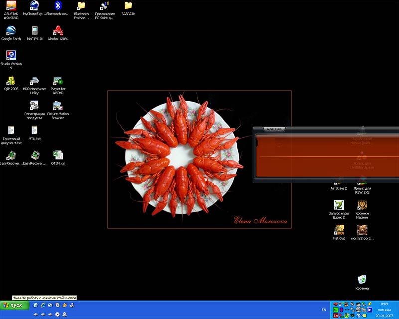

эх закидаю скриншотами, надеюсь поможет тебе чем-нибудь
решил попробывать на еще одном домашнем компе твою прогу.
проблема со шрифтами решилась только после замены кодовых станиц и установки шрифтов вручную.
дальше прога (B192) запустилась без каких либо сбоев, но...
при повторном запуске постоянно начал хрюкать дисковдо3,5 с чем это связано не понятно , проверил в сетинг.ини, (может случайно ткнул че-нить не то) ссылок на диск А: нет, на трех других машинах этого не наблюдалось (т.к. в них вообще нет дисковода )
наигравшись прогу закрыл, вернул разрешение на нормальное (1280*1024) и вот что я увидел
Вложение 2484
Спасибо, реально помогло!
Что касается дисковода - LeoCar раз в несколько секунд опрашивает все диски, чтобы проверить, не подключил ли пользователь новых дисков. Дело в том, что функцию опроса дисков я писал еще в 2000 году, когда у самого был комп с флопом. Но последние 5 лет на всех моих машинах тоже отсутствует флоп, так что заметить глюк я никак не мог. А при каждом опросе дисков, если прога находит флоп, то она проверяет, есть ли там дискета - о как! И флопп начинает жужжать.
Сегодня пофиксю все ошибки.

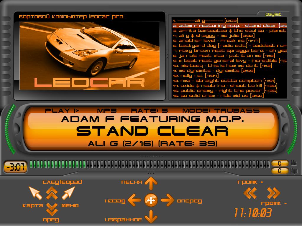

Опять возвращаясь к удобному интерфейсу.
Раньше он был вот таким.
Это главный экран. Жесткое разрешение 1024*768.
Внизу находилась панель инструментов, только в несколько ином виде.
Мышь на руле использовалась в качестве джойстика. Ведешь курсором вверх - она покажет диалог выбора песни, вниз - избранное, влево-вправо - перемотка. Левая кнопка мыши переключала режим (главный экран-карта-двигатель-камера), правая - открывала меню или выходила из меню. Были также задействованы дополнительные кнопки мыши и колесо скролла. Все!
Опять же требовалось привыкание. Но через пару дней на экран можно было вообще не смотреть - я уже знал, сколько раз нажать в какую сторону и какую кнопку щелкнуть, чтобы найти песню или открыть бортовой журнал. И все прекрасно работало!
Сейчас тот же самый интерфейс был в корне переделан для тач-скрина. Правда, как показывает практика, еще не до конца...
