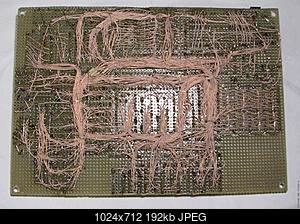

Это правда. Но это ж не наши методы... Устройство должно быть не только функциональным, но и красивым )))
Эх... были времена когда и такое считалось красивым

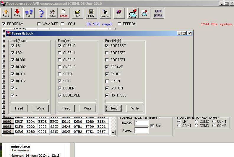

Спасибо за быстрый ответ. Вопрос по фьюзам, у меня как на рисунке, как нужно поставить правильно ? (Мегу первый раз держу в руках).
В еепром шьется что-то ?

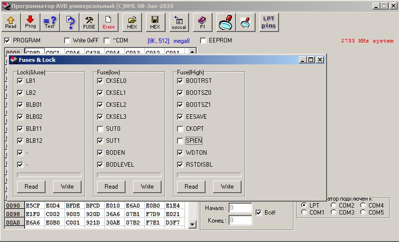

Контроллер прошил. Фьюзы поставил вот так (не уверен что правильно...) пока не шил. Подскажите как правильно ?
http://pccar.ru/attachment.php?attac...1&d=1444816604
