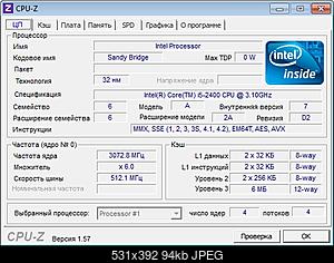

Старый 21.01.2013, 22:45   #51
Dens-v
Регистрация: 08.04.2010
Город: Домодедово
Машина: Hyundai Elantra
Сообщений: 81
Dens-v is on a distinguished road
Windows 7 максимальная 64бит, пишет что микрософт сожелеет и программа будет закрыта

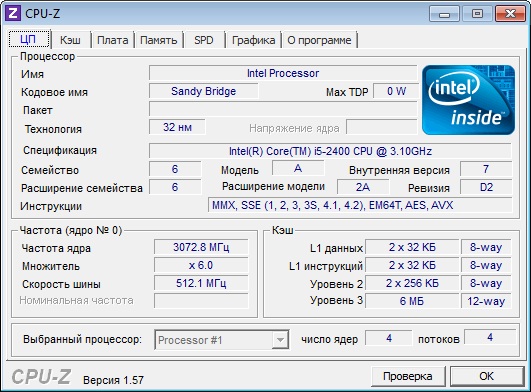

Сообщение от goga7615 Посмотреть сообщение
При установке speech_platform_sdk.msi вылетает окно "этот установочный пакет не поддерживается этим типом процессора". Операционка тоже Windows 7 Максимальная.
Та же фигня. Правда у меня винда под виртуальной машиной Parallels запущена, поэтому не стал сначала писать. Но, видать я не один такой...
Windows 7 Ultimate видит проц так:

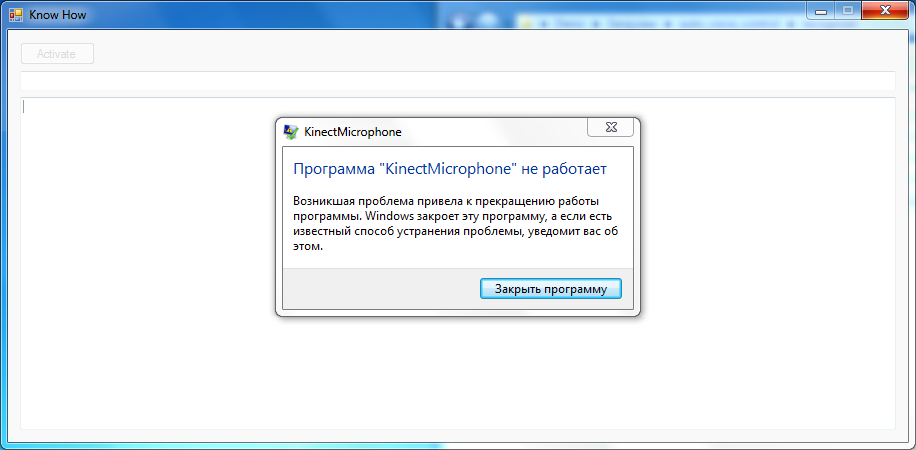

прога запускается но после нажатии на активэйт то выдает ошибку:
Сигнатура проблемы:
Имя события проблемы: CLR20r3
Сигнатура проблемы 01: kinectmicrophone.exe
Сигнатура проблемы 02: 1.0.0.0
Сигнатура проблемы 03: 50fc29a6
Сигнатура проблемы 04: mscorlib
Сигнатура проблемы 05: 4.0.30319.19050
Сигнатура проблемы 06: 50b5a7b2
Сигнатура проблемы 07: 161a
Сигнатура проблемы 08: 70
Сигнатура проблемы 09: System.IO.FileNotFoundException
Версия ОС: 6.1.7601.2.1.0.768.2
Код языка: 1049
Дополнительные сведения 1: 5e19
Дополнительные сведения 2: 5e19ee1c696ef6172247e218fb962904
Дополнительные сведения 3: e0f2
Дополнительные сведения 4: e0f232445a44e91e718244947c5b3175
Ознакомьтесь с заявлением о конфиденциальности в Интернете:
http://go.microsoft.com/fwlink/?link...8&clcid=0x0419
Если заявление о конфиденциальности в Интернете недоступно, ознакомьтесь с его локальным вариантом:
C:\Windows\system32\ru-RU\erofflps.txt
Windows 7 home basic x64
я думаю проблема в .NET framework

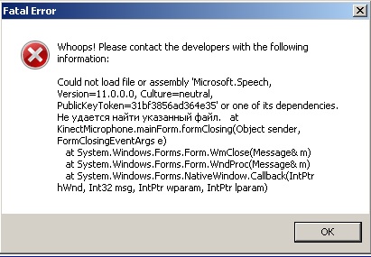

если запустить программу и закрыть то пишет это :
Последний раз редактировалось saber_vs; 22.01.2013 в 19:24. Причина: добавил
saber_vs вне форума   Ответить с цитированием

Windows 7 x64, проц i3-330M, все поставил как в инструкции, ошибка обычная - без пояснений, как здесь: http://www.pccar.ru/showpost.php?p=243742&postcount=51. Т.е. прога вроде запустилась и все ок, нажимаем Активейт, проходит гдето 1-2 секунды и вылетает ошибка...

Да... печальные результаты. Получается ни у кого программа так и не заработала.
Это сказывается мой нулевой опыт в разработке под Windows, похоже
Ладно, надо попробовать исправляться.
Попробуйте пожалуйста установить Microsoft Speech Platform Runtime 11. Там можно выбрать под x86 или под 64 соответственно (http://www.microsoft.com/en-us/downl....aspx?id=27225) и снова запустить.
Если не получится, то буду разбираться на чистой виртуальной машине. У самого получилось запустить аж на четырех разных компьютерах, но все под win7 (64 и 32).

У меня после установки (на всяк пожарный перезагрузился) все та же фигня "ваш тип процессора не поддерживается".

win7x64 - после установки Microsoft Speech Platform Runtime 11 запустилась!

после установки Microsoft Speech Platform Runtime 11 все прекрасно заработало.теперь буду тестить.
