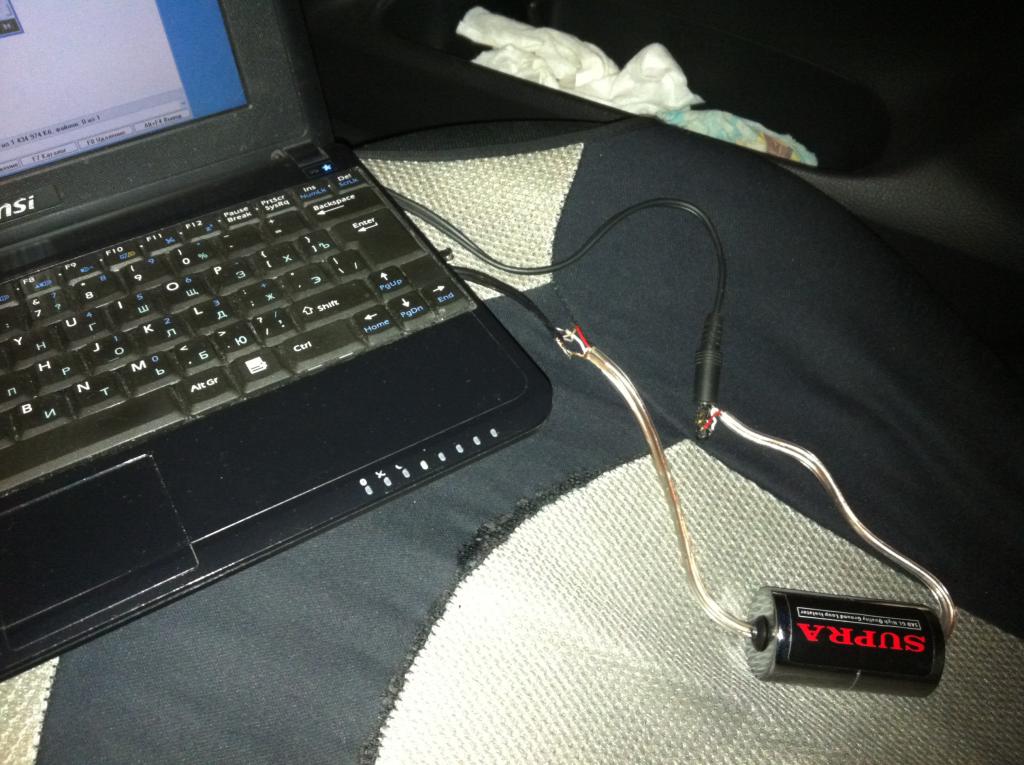

Проводок экранированный около 1.5 метра, идёт из бардачка в штатную голову в AUX. Это около 30 сантиметров, остальное скручено и лежит в бардачке. Земля по нему же, по экрану. В бардачке ноут со свукахой на борту, собсна туда и воткнуто. Питание от преобразователя 12-20в.
Если выдернуть сигнальный провод, то наводки пропадают, если выдернуть кабель питания из нотика (питание от аккума), так же пропадают. А всё вместе рычит.

Попробовал фильтр SUPRA на "коленке", всё ок, помог, прям так же как писал raf73. Этот гул практически не заметен, настолько он слаб на полной мощности при отсутствии сигнала. Двигатель работает громче
