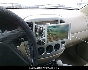

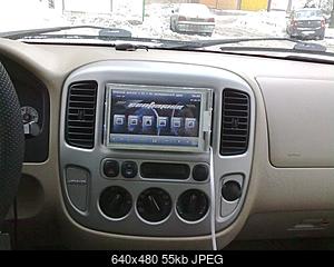

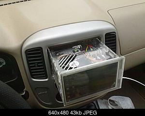

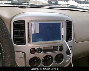

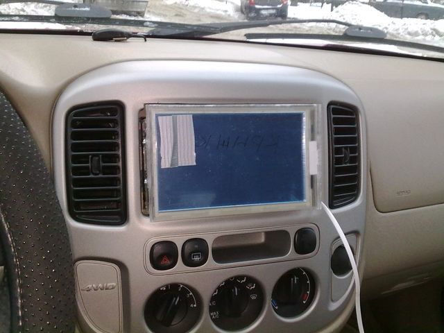

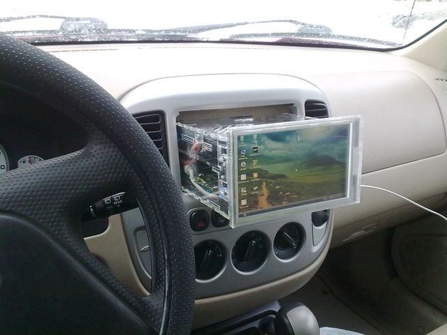

почти вкрячил в машину:

вошло не до конца. Мешае штатный разъем - провода задубели и нормально их уложить не вышло.
но все работает!!! родные колонки пашут как надо, GPS прекрасно нашелся, вчера купленый elm327 все читает, центрифуга радует.
Все, магнитолу на место не верну!

Всем бы так радостно, я чет пока полным оптимизмом не страдаю, грузится долго, не все всегда запускается, вообщем еще работаю. А что за скин такой на предпоследней фотке, не поделишся ссылочкой? Или это 3-я CF тогда не надо.

Скин gizmo blue 2, centrafuse 2.13.
Выложил: GizmoBlue2
я его слегонца подправил - шрифт b52 положи в windows/fonts.
