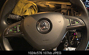

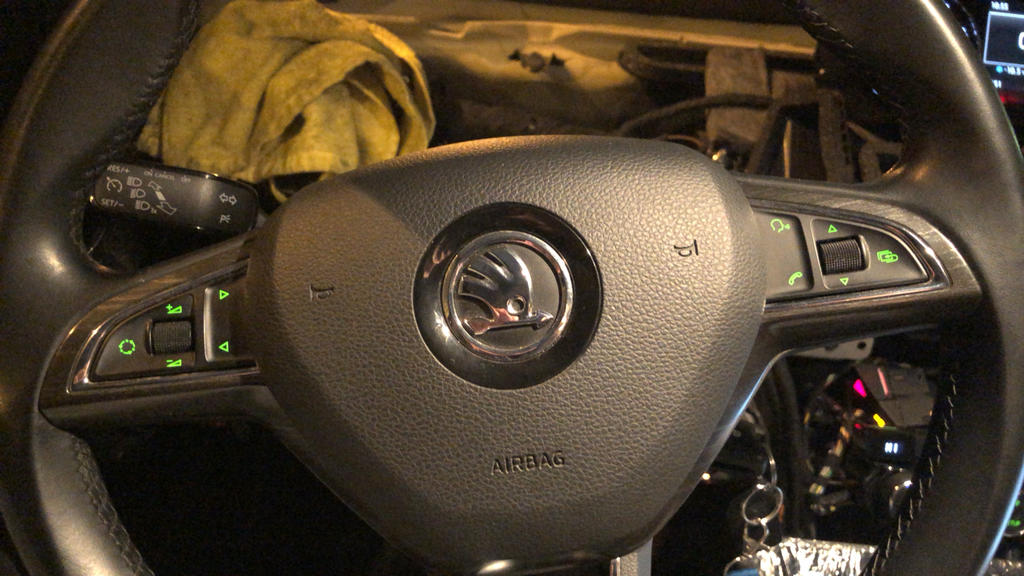

В USB HID контроллер 4-й версии под Windows или Android/Linux с версии 9.60 добавлена поддержка по LIN кнопок руля Skoda Octavia A7 2014.
Поддерживаются все кнопки справа и слева.
Так-же добавлены события ACC ON и ACC OFF для реализации необходимого управления.
Для работы необходимо в ПО настройки на нижней вкладке "Шина LIN" установить скорость шины 19.2KBit/s.
версия оболочки настройки тут, ПО контроллера тут
