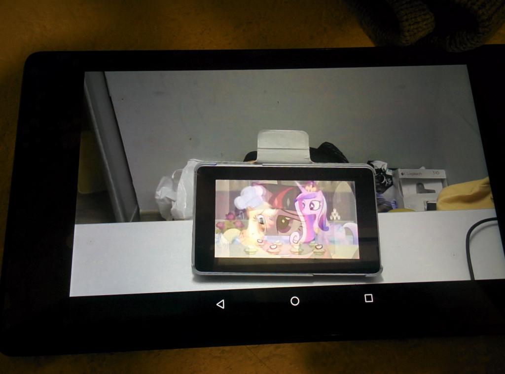

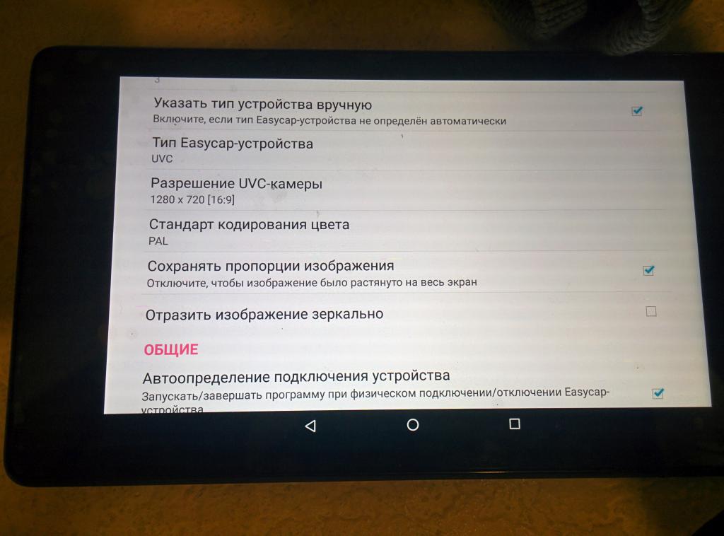

Только что проверил работу Rear View Camera с Logitech C310... на автомате камера не определилась, но при установке настроек вручную, всё заработало! Мне показалось, что работает не очень стабильно - несколько раз отключал и подключал камеру и перезапускал приложение...
https://youtu.be/JwE77dfdIs4
P.S. Сегодня с утра не спеша проверил еще раз. Камера при подключении стартует всегда и на полный экран (видно только наэкранные кнопки), но с задержкой секунд в 5 ((( Разрешение выставлено родное 1280*720, смена разрешения на меньшие не влияет на скорость запуска приложения, отметка чекбокса "Полноэкранный режим" также не меняет ситуацию. 5 секунд на включение - это очень много

M174, возможно проблема в скорости инициализации usb-устройств. Сейчас тестировал UVC-Easycap на Nexus 7 2012 напрямую и через хаб (с тремя дополнительными устройствами и без) - во всех случаях скорость запуска ~2 секунды. Сделайте тест на другом устройстве (или с другим UVC), если есть такая возможность.
