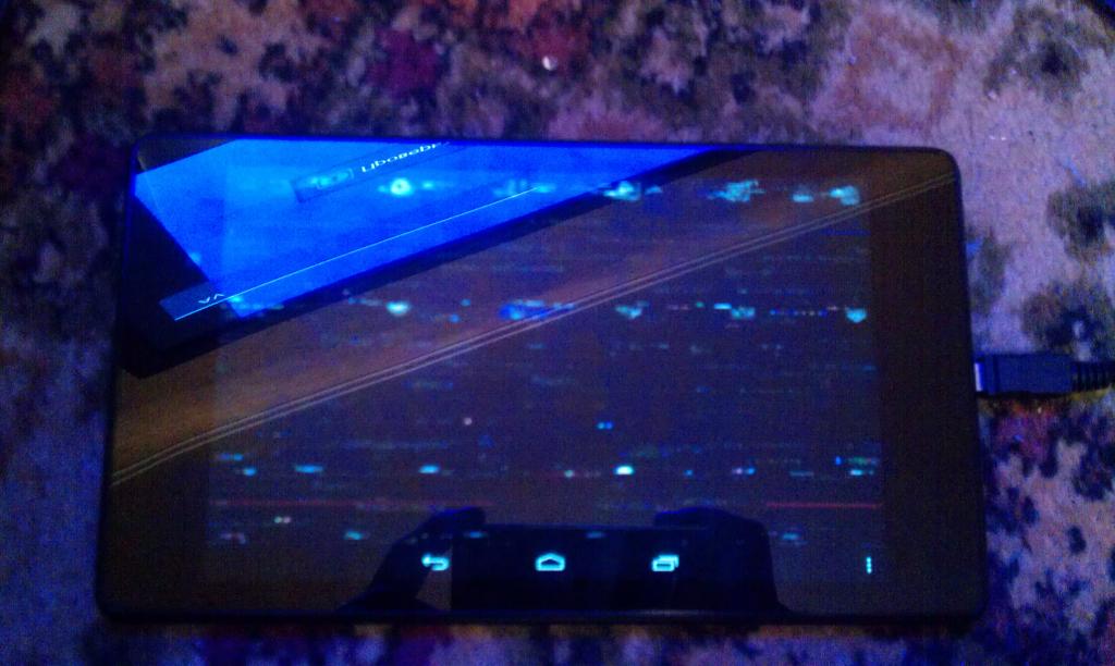

Отрутовал. Со стоковым ядром система не видит изи. Прошил ядро ElementalX-2.6. Изи увиделось. Далее прыгал час вокруг CarCam. Хотелось бы выделить в первый пост обязательные действия, а именно:
1. Обязательно наличие активного хаба, в который воткнул изи. Иначе будет картинка такая
После подключения внешнего питания, поданного через hub, картинка стала отличного качества.
Так что Must Have (c)

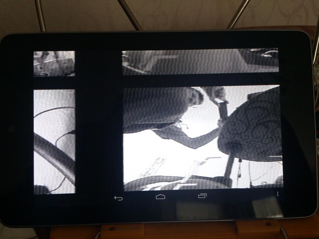

Вроде всю тему посмотрел, но своей проблемы не нашел. Установлена крайняя прошивка Тимура, патченое ядро из шапки и каркам 1.4bbb. Хаб питается отдельно. Максимум, что удалось получить - это черно белая картинка с рябью и с движением в левую сторону (наверное срыв синхронизации). Самое интересное, что с этим же хабом huawey media pad показывает нормальное изображение, т.е. хаб, камеру и провод вроде как можно исключить из подозреваемых. Лог каркама тоже снял, но ничего из него не понял. Может кто глянет?
