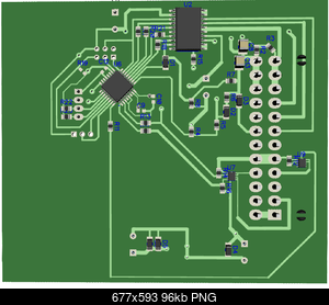

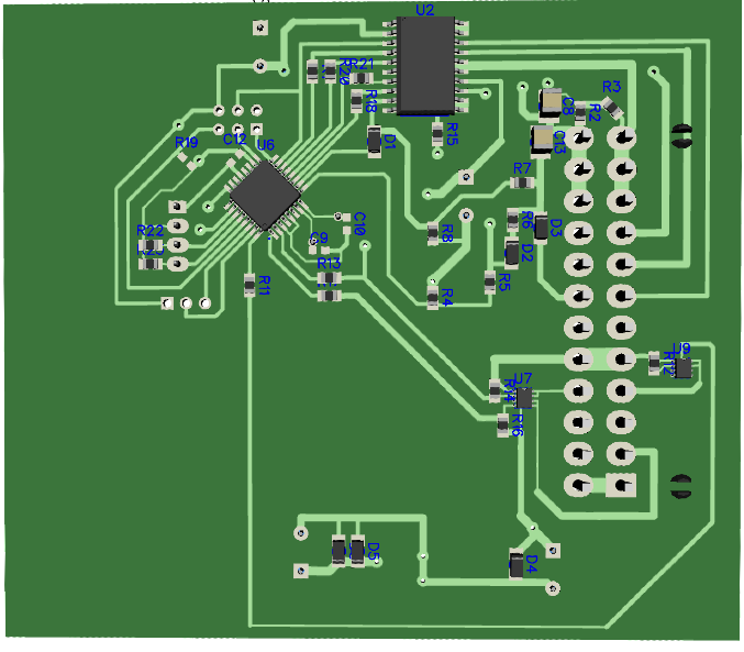

Старый 09.09.2016, 18:25   #536
oleg707
Аватар для oleg707
Регистрация: 16.04.2014
Город: Gdynia
Сообщений: 2,548
Question
люди, а 32u4 в TQFP бывает вообще?
а всё, нашел ATMEGA32U4-AU 44-TQFP
денег чтот много хотят, проще ардуину купить, так TQFP на ардуинах только 328p видел
