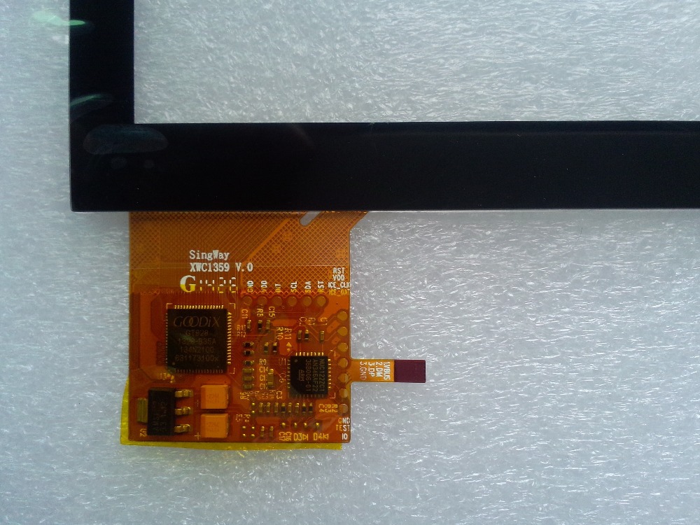

Я хочу поблагодарить всех, спасибо Леобору.
Я ищу интерфейс I2C для USB для контроллера C44
Для использования сенсорного экрана от N070ICG-LD3 под Windows 7.
Да, вы правы, я думал, я определил это на картинке.
http://pccar.ru/attachment.php?attac...1&d=1404290482
Похоже, один справа - LD3, и связан с чем-то другим, чего я не знаю. (I2C> USB?)
Тем не менее, я до сих пор не купил N070ICG-LD1, LD4 или LD3.
Не заказывается сенсорный экран.
Я просто ищу лучшее решение для меня.
Я также свяжусь с YAM1966.
Я думал, что могу взять LD3, так как они предлагаются на Ebay или AliExpress и так далее. Но когда нет интерфейса I2C> USB, доступного для LD3, который работает под Windows, я думаю, я пойду с этим.
https://de.aliexpress.com/store/prod...959524934.html
Это от SingWay и предлагается через Singway напрямую всего за 14 $ (исключая TAX).
Из размеров он должен хорошо вписываться в N070ICG LCD.
Возможно, вы имели лучшие предложения для сенсорного экрана?
Что вы думаете об этом?
спасибо
Сиги

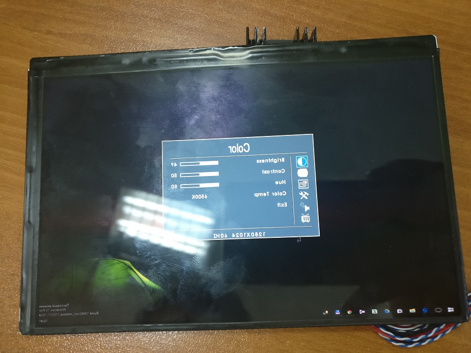

По умолчанию Проблема с n070icg-ld1с и зеркальной картинкой.
Всем добра!
Есть матрица n070icg-ld1 и подключена она к контролеру на RTD2660. Раньше работала. Сейчас подключаю вроде все как и было раньше, но картинка на экране отзеркалена по горизонтали. Даже меню и надписи при переключении источников. В чём может быть проблема, подскажите?

Варианта три:
Видеоисточник,
Прошивка,
28 вывод матрицы отвечает за горизонтальный поворот изображения(сомнительно, но все же).
И да, возможно в настройках контроллера есть зеркалирование(не помню уже).
Последний раз редактировалось basurman; 08.06.2017 в 22:52.

Варианта три:
Видеоисточник,
Прошивка,
Благодарю!
Видеоисточник не причём т.к. зеркалировались и надписи HDMI/VGA/AV1/AV2 и меню контролера, даже без источника.
Прошивка то-же т.к. не менялась и на всякий случай перезаливалась.
А вот 28 пин оказался в точку! провод на коннекторе со стороны контролера отошёл малёкс.
Теперь знаю как "аппаратно" отзеркалиоровать картинку
Матрица 8 битная?
Старый 09.06.2017, 22:42   #519
Plastik42
Регистрация: 08.06.2017
Сообщений: 3
Plastik42 is on a distinguished road
Матрица 8 битная?
Да, 8 бит

У 6 битной нет такой возможности(((
