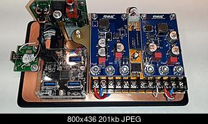

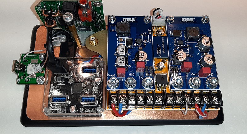

Вот "свежий" вариант подготовленного Nexus 7(2013) WiFi:
-блок питания с двумя модулями на MP1584.
-четырёх-портовый USB HUB на чипе VL817 с поддержкой МТТ, с управлением режима OTG, с автономным питанием (+/-5,15V и током нагрузки до 3А).
-USB звуковая карта (I2S конвертер) на CM6631A с коаксиальным/оптическим выходом .
-внешняя антенна GPS.
Программное обеспечение:
-оболочка lineage-14.1
-Android 7.1.2
-Car Launcher v3.3.0.
-USB Audio Player PRO 6075 (для аккаунта Google, с ранее купленной лицензией).
-MacroDroid - дополнительная автоматизация планшета.
-StickMount - для монтирования флешек, HDD и пр..
Шумов в машине нет никаких...
Такая компоновка (на подложке из фольгированного стеклотекстолита) позволяет с минимальными трудозатратами перенести систему питания на любой другой планшет.
