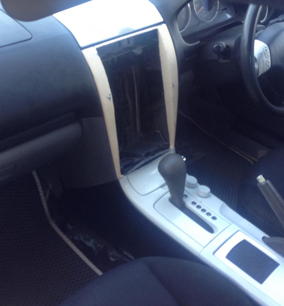

Рамку не доделал, муторная работенка...тереть шкурной
Да и форма ушла после пайки, придётся стекловолкно клеить, поверх этой.

Вот только рамка не нравится, нет, еще подшпаклевать, затереть, покрасить и будет збс рамка.
Но.
На ней нет креплений к торпеде ( нужно что то думать, клеить, паять...хбз короче)
Она спаяна из пластика с армирующей сеткой на стыках + шпакля...её коробит местами, нет жёсткости, чуть подогнул, шпакля лопнула, подмазал, вроде норм.
Короче, не нравится мне она...

Решил я вопрос с жесткостью конструкции (рамки).
Алюминиевый "П" образный профиль-рамка матрицы.
Нижнюю часть вырезал из листа того же алюминия, скрутил болтами 3мм.
Стоит жестко, не скрипит, не шевелится
Сделал одну алюминиевую заглушку.
Ну её эту шпаклю.
Будет в один стиль с верхним монитором, там обрамление в кожи, новую рамку тоже обтяну.
