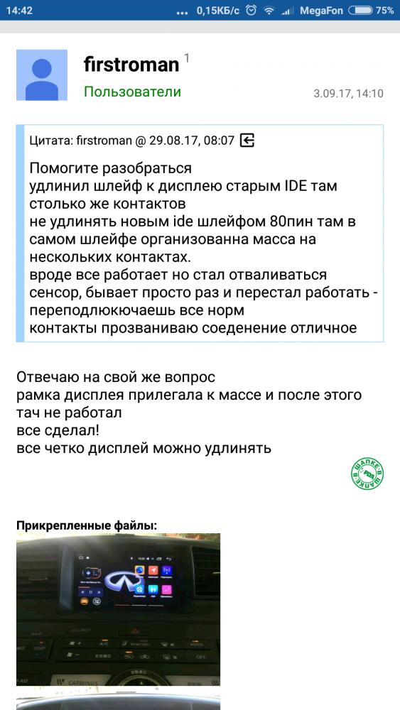

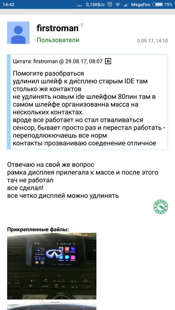

Хочу более длинный шлейф чтобы саму "башку" спрятать, а места близко нет. По видео вроде всё просто , один вынул другой вставил. По ide нашел поиском на 4pda
не могу с телефона скрин вставить
