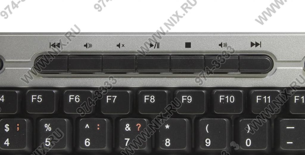

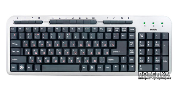

Пикупил сегодня вот такую usb– клаву: SVEN Standart 309M.
На моем Huawei MediaPad (ОС 3.2) все мультимедиа кнопки заработали сразу!
Использую для прослушивания музыки MortPlayer Music.
За управление/настройки отвечает файл Generic.kl из /system/usr/keylayout/(как говорилось выше).
Так же функциональной оказалась кнопка клавы «Домой»(верхний ряд, 3 слева)– из любого приложения выкидывает на главный экран!
С виртуальной клавой тоже все решилось просто: при тыкании в месте начала текста в системной панели (system bar) – появляется значек клавы,кликаем по нему, выходят варианты ввода, переводим «использовать физическую клавиатуру» в положение «выкл».
Так же подключал клаву через хаб, втыкал так же параллельно в хаб флешку – усе работает на ура! Т.е. потребление клавы незначительно,хватает еше и на флешку–а мне больше и не надо!
Вывод:Клава вполне подходит для раздербанивания и использования как заготовку для управления музыкой в авто!
