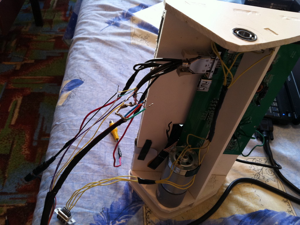

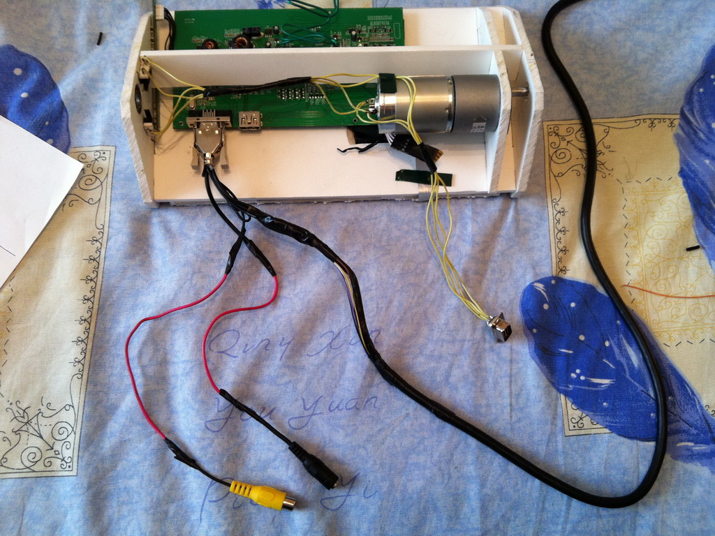

Пришло время паять провода, и подключать всё к бортовой сети.
Для этого были удлиненны штатные провода выходящие от монитора, и убраны лишние разъёмы.
Провода видео регестратора проложил под обшивкой потолка и накладкой правой передней стойки.
Ноутбук подцепил через преобразователь, о котором писалось выше.

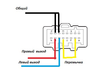

Звук в штатную голову подключен в разъём CD-ченджера. Распиновка разъёма ниже.
