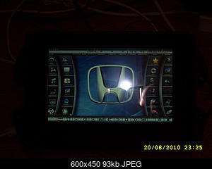

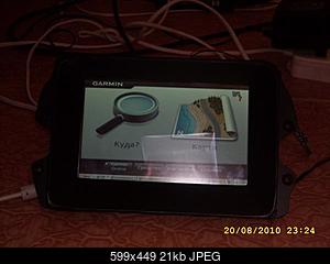

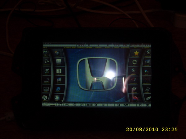

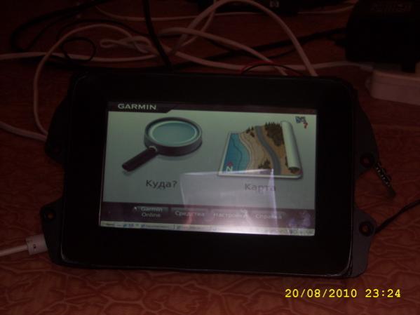

у меня AT717C-V2.0+A070VW04 работает на 800*600, все олично ничего не растянуто, все пропорции сохранены
