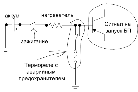

нарсуйте схемку с термопарой пожалуйста?

Сообщение от NiMar Посмотреть сообщение
вот набросал... термореле маркировку не помню, брал то что под руку попалось из "антизамерзайных" и в примененном есть еще и встроенный термопредохранитель. на рисунке состояние при температуре выше срабатывания (нормальное), при понижении температуры реле автоматически перекидывается и при повороте ключа зажигания идет нагрев... по достижения прогрева термореле отщелкивается и запуск БП
