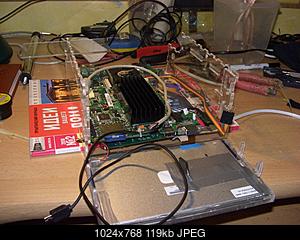

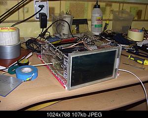

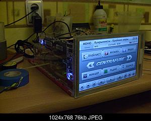

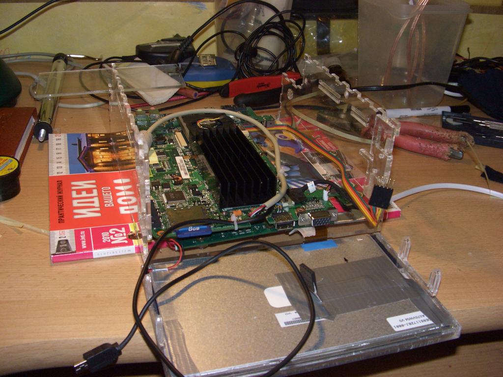

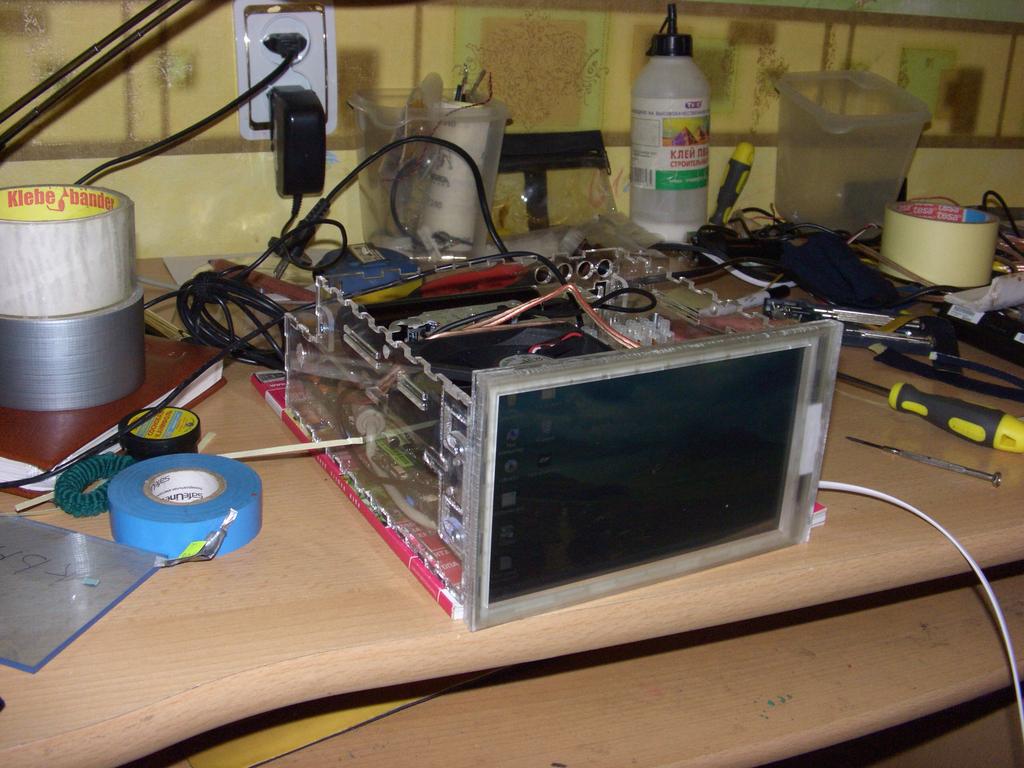

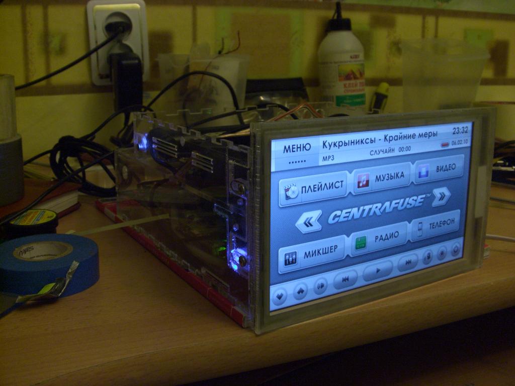

Сборку компа закончил, завтра пойду, запихну в машину.
