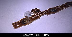

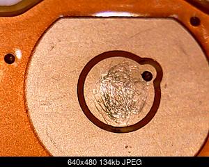

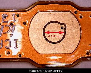

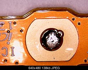

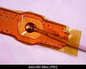

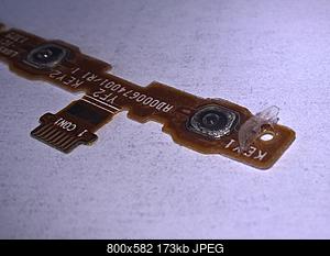

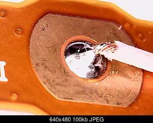

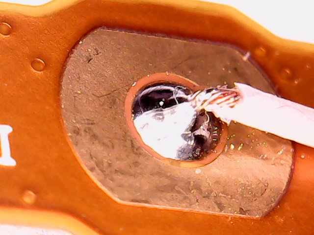

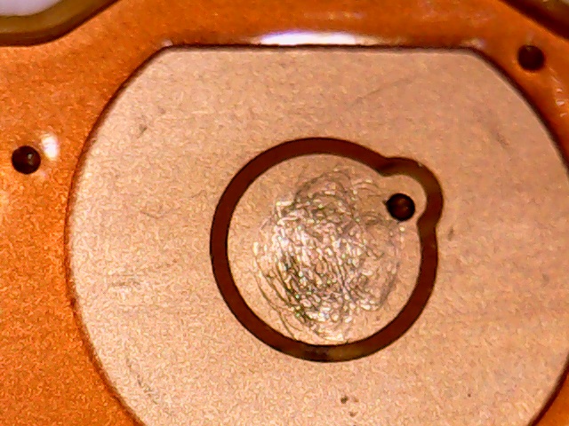

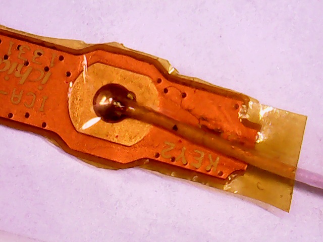

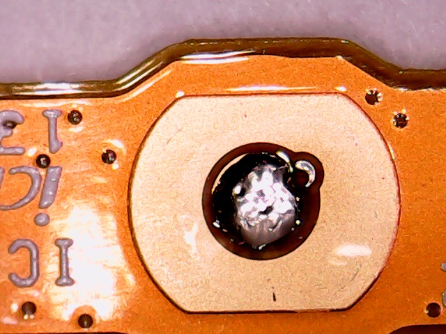

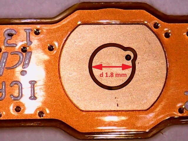

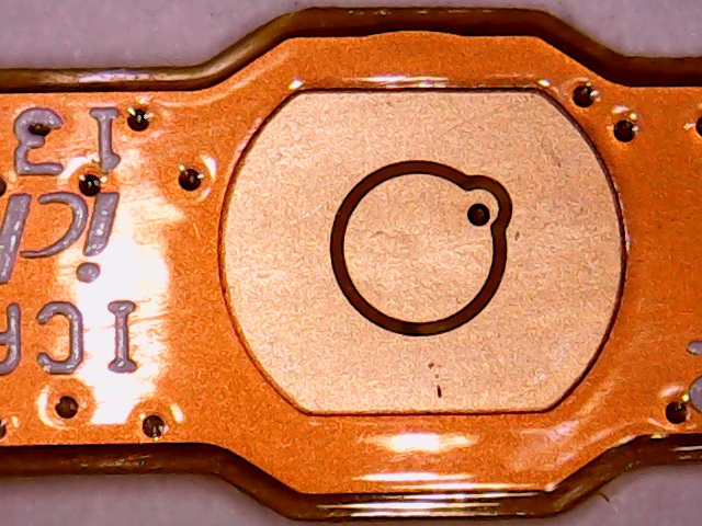

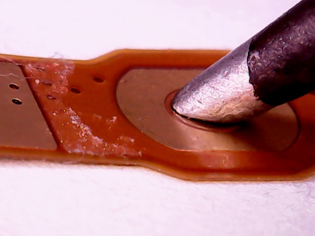

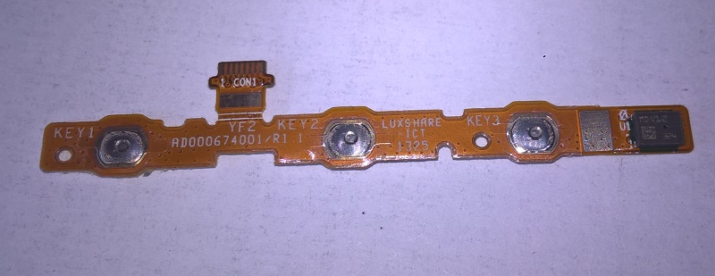

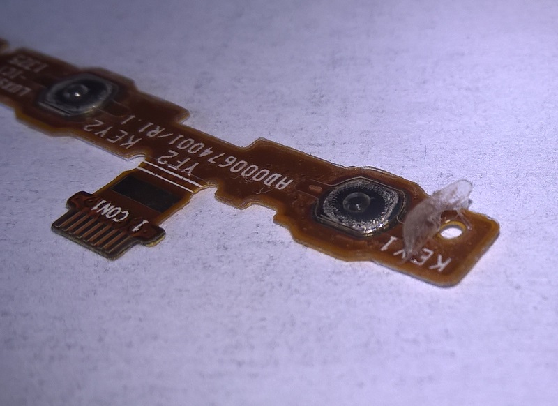

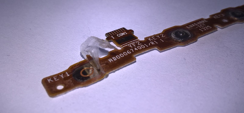

Если паяльная станция с феном и паяльником, то рекомендую сделать так: на фене выставляете минимальную скорость потока воздуха, температуру 200 градусов (при таких параметрах гарантированно ничего вокруг не расплавится и не сдуется с платы), на паяльнике нужно установить температуру 280 градусов (если уверены в точности температуры жала паяльника, то 250 С). Наносите флюс на площадку, прогреваете площадь платы вокруг пятака и сам пятак феном, примерно через 5-7 сек. паяльником , с набранным на жало припоем облуживаете пятак. Паяльник на пятаке держать не более 1,5-2 сек. Должна получиться "полу-сфера". Плату необходимо нагревать, для равномерного распределения площади нагрева при пайке паяльником-не происходит точечного перегрева площадки. Припой марки ПОС 61. ЛТИ 120, который вы применяете - активный флюс и его нужно обязательно смыть с платы. Рекомендую RMA-218, на мой взгляд из доступных-этот один из лучших флюсов.
Если говорите о пятаках на шлейфе, то естественно фен не нужен... После удаления верхней плёнки, хорошо протереть ацетоном, чтобы смыть остатки клея. После ластика рекомендую аккуратно нанести на пятак риски иголкой, создав шероховатую поверхность - будет лучше смачиваться припоем.
Жало паяльника должно соответствовать диаметру паяемого контакта.

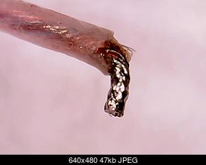

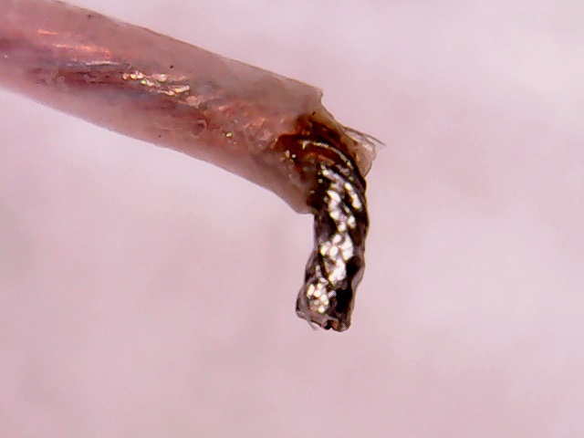

Провод МГТФ сечением 0,07 мм.кв.

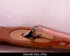

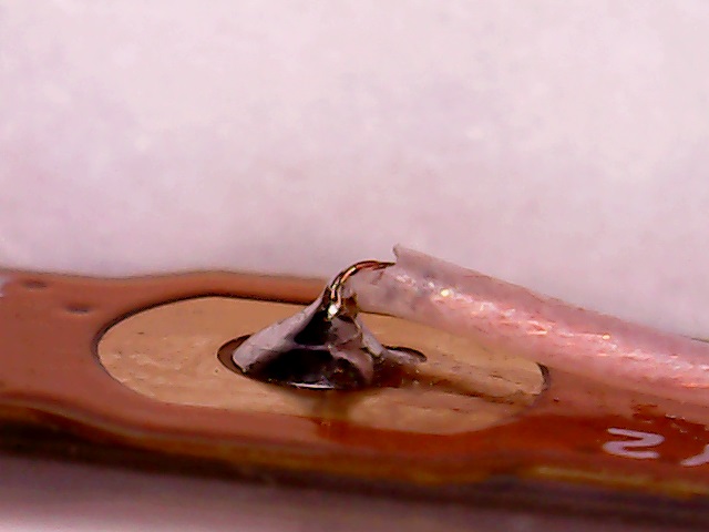

"Крючок" я делаю, чтобы приподнять провод над площадкой и внешней "массой", чтобы наверняка не замкнуло. Провод обязательно зафиксировать на шлейфе.

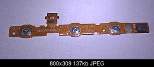

Вчера ездил домой и мастерские все закрыты( придется паять самому ... просмотрел ваши картинки и что-то на мои пятаки не похожи .
Нужно мембраны отковыривать? которые прожимаются при нажатии?

...Нужно мембраны отковыривать? которые прожимаются при нажатии?
Да, нужно верхний слой с мембраной снимать. Вид будет, как у меня выше на картинках. Паять к центральному пятаку.
