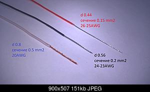

Рекомендуемая марка проводов: МГТФ - для линий управления и питания (фото), ПВА, ПГВА - для линии питания (фото).
Для вывода управления от датчика Холла, кнопки питания и режима OTG подходит сечение 0,12-0,20 мм.кв."

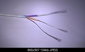

USB кабель, имеющий внутренний экран data-пары (не только общую внешнюю оплётку, что тоже редкость), на 100% защищён от всевозможных помех именно при установке в автомобиле, при этом, изготавливая такой "шнурок" вручную, линия питания уже делается правильного сечения, а не те "волоски", которые присутствуют в стандартном кабеле.

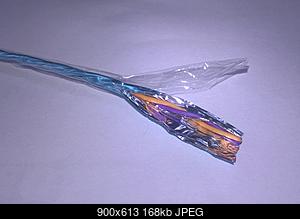

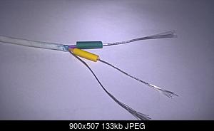

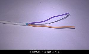

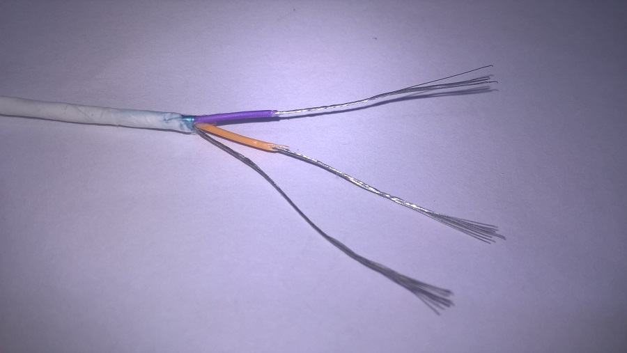

Что касается пайки линии USB внутри планшета, то для гарантированной работы этой линии, необходимо витую data-пару делать в своём собственном экране и паять только в определённых местах на плате.

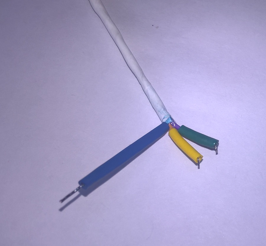

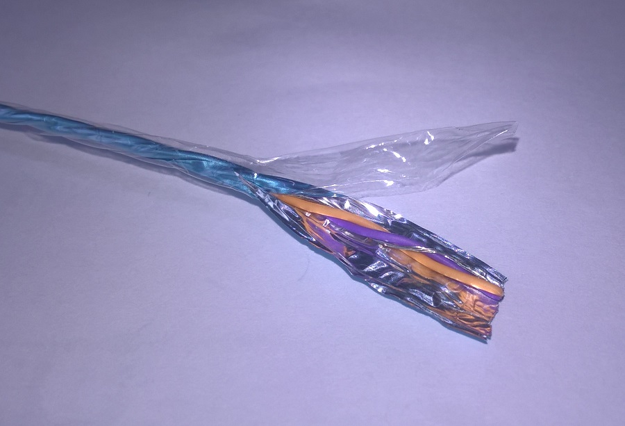

Для этого нужно использовать фольгированную скрутку из кабеля USB 3.0 с внутренней кросс-жилой в виде дополнительного экрана.

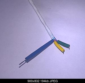

Чтобы лавсановая плёнка не размоталась и чтобы добавить дополнительный изоляционный слой, как вариант - обернуть тонкой фум-лентой.

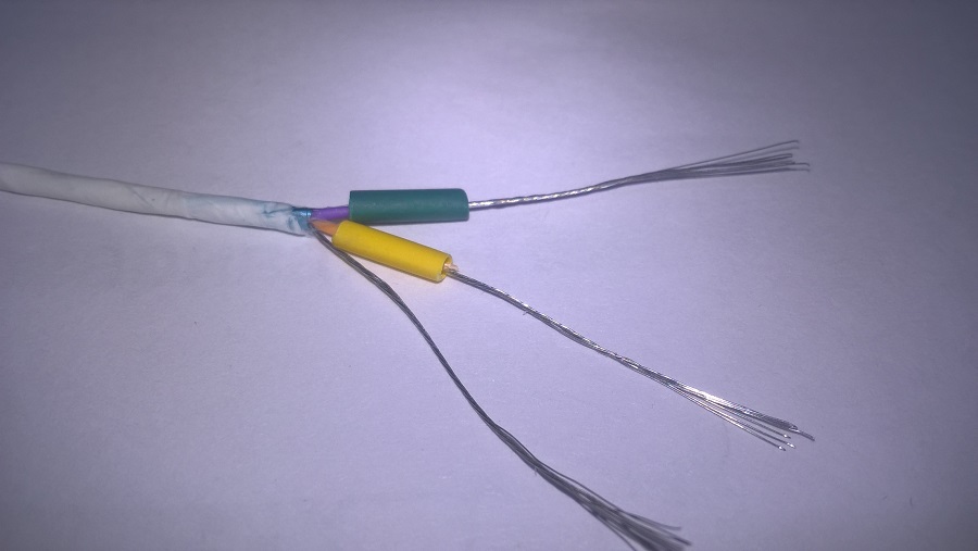

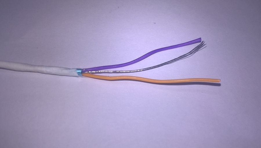

На выводы data-пары и кросс-жилы рекомендую одеть соответствующую термоусадку,
ID:	51842 Нажмите на изображение для увеличения

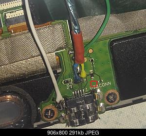

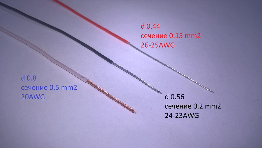

что бы при пайке не плавилась изоляция проводов, как ниже.

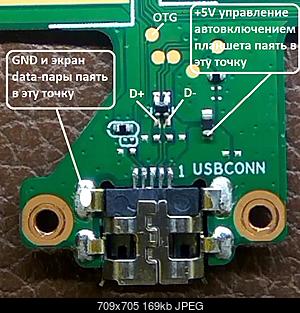

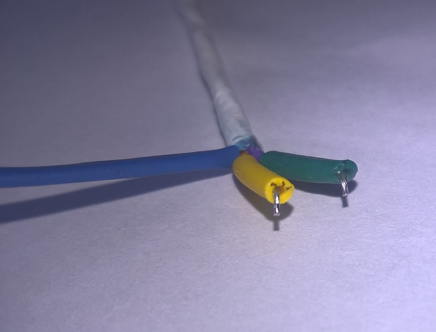

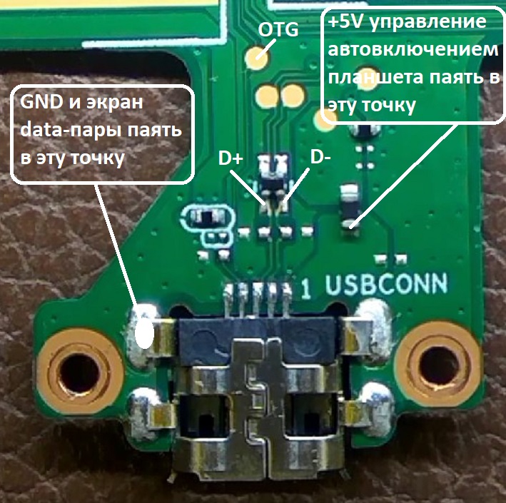

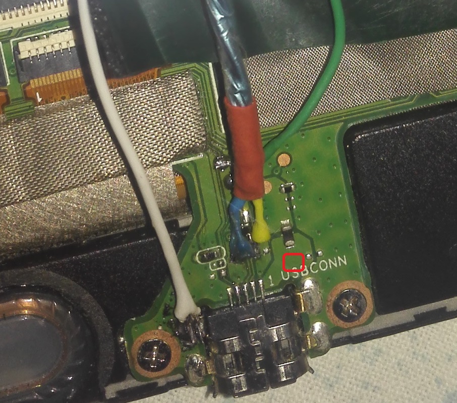

Паять строго в определённом месте, а именно на терминаторах data-линии, и только со стороны USB разъёма (или непосредственно на контакты самого разъёма).
В линии USB необходимо использовать свою "массу" (GND)- брать общую "массу" со стороны контроллера батареи от линии питания не рекомендую. Паять GND нужно на корпус USB-разъёма в планшете вместе с кросс-жилой экрана data-пары (точка пайки со стороны контакта "5"), сечение провода желательно не ниже 0,2 мм.кв..
Используя подобную технологию, можно на крышку планшета вывести стандартный разъём USB-А (гнездо, с обязательной пайкой кросс-жилы экрана data-пары на корпус этого разъёма) и уже в него подключать фабричные USB-кабели или HUB-ы, и уже точно всё будет работать без "отвалов" USB соединений.
Если не используется "патч автовключения", то линию +5V паять на разъём нет необходимости. Если +5V всё-таки нужно, то необходимо учитывать длину провода от источника питания. Если длина 1 метр и более, то сечение не менее 0,2 мм.кв.. Ниже на картинке показаны три провода: монтажный МГТФ, чёрный из качественного кабеля USB3.0 и красный из "обычного" кабеля USB2.0.

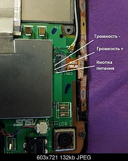

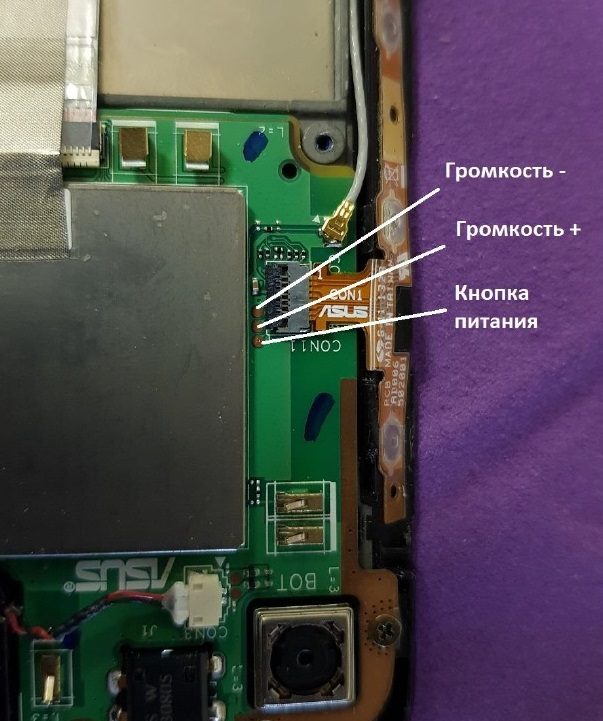

Хотел распаять кнопки на 2013 лте через шлейф привода, но на шлейфе привода дорожки шире. Решил припаяться к кнопкам как в шапке http://pccar.ru/showpost.php?p=383424&postcount=2061 .. только мне не понятно зачем припаян провод под кнопкой минус
архей вне форума   Ответить с цитированием
Старый 16.04.2020, 22:55   #4958
Сообщений: 2,660
Сообщение от архей Посмотреть сообщение
Наверно для гарантированного срабатывания кнопки при замыкании на этот провод. В принципе провод на общую "массу" на этом шлейфе паять необязательно.
Есть ещё вариант пайки проводов управления кнопками из "шапки" темы "Вариант подготовки планшета"- на пятаки возле разъёма шлейфа кнопок.
Вложение 51852
это видел, но опыта маловато ( думаю припаяю к площадкам кнопок.. правильно я понял, что кнопки на минус замыкать нужно?
Старый 16.04.2020, 23:12   #4960
Сообщений: 2,660
Да, замыкать на общую "массу" (минус). На шлейфе тоже паять нужно очень осторожно - центральный пятак от перегрева отлетает очень легко.
