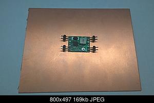

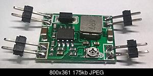

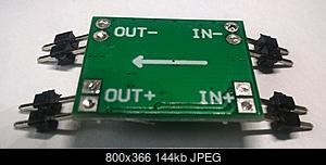

Мужики я тестил этот мр1584 почему то на 1.5а нагрузки плата грелась где то около 90гр. Вроде не подделка. Посмотрите по фото может кто различить?

Сообщение от muslimun95 Посмотреть сообщение
...Вроде не подделка. Посмотрите по фото может кто различить?
Модуль похоже "оригинальный", но скорее всего с непропаянной площадкой под микросхемой. Отсюда и сильный нагрев при "низкой" нагрузке.
Для повышения работоспособности на нагрузках более 1,5А необходимо дополнительное охлаждение модуля.
Как вариант: модуль через термопрокладку с липким слоем приклеить к поверхности фольгированного стеклотекстолита, а саму готовую площадку можно закрепить или на задней крышке, или внутри планшета в углублении вместо батареи.
Паять провода нужно через контакты, как на фото. С обратной стороны модуля нужно стараться не допустить выступающих "капель" припоя из отверстий контактных площадок. Иначе не приклеить на радиатор.

Примерно так (естественно размер стеклотекстолита подбирается в соответствии с количеством расположенных элементов)

Этот вариант позволяет добавить к модулю LC - фильтры по входу-выходу, а так же дополнительный "бустер" в виде массива конденсаторов... Такое решение позволит расположить DC-DC преобразователь в непосредственной близости от самого планшета, что исключит проблемы с потерей напряжения на проводах на выходе модуля.
