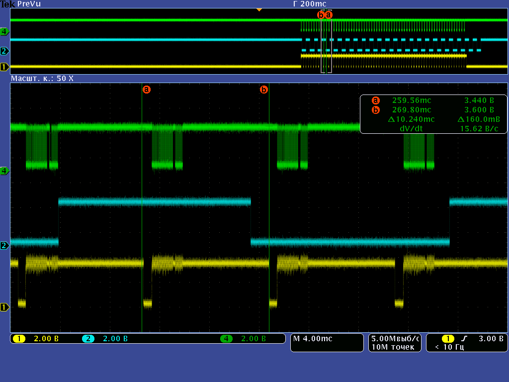

Частота передачи координат по USB в контроллере определяется интервалом их выдачи по интерфейсу I2C от контроллера тача на шлейфе.
На моих 2-х экземплярах тача с GT911 этот интервал от 10 до 13 мСек.
Теперь реальности:
Канал 1 INT от тача - интервал 10.24 mS
Канал 2 каждый перепад - передача координат по USB ~16 mS
Канал 4 SCL, т.е. чтение координат по I2C из контроллера тача.
т.е. координаты реально уходят с интервалом ~16 mS по USB.
Как по мне, так предостаточно...

Реально же винда вычитавает с интервалом ~16mS как видно на скрине осциллографа.
Что и соответствует ~62 Гц для 2-х точек.
