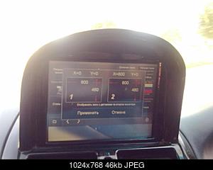

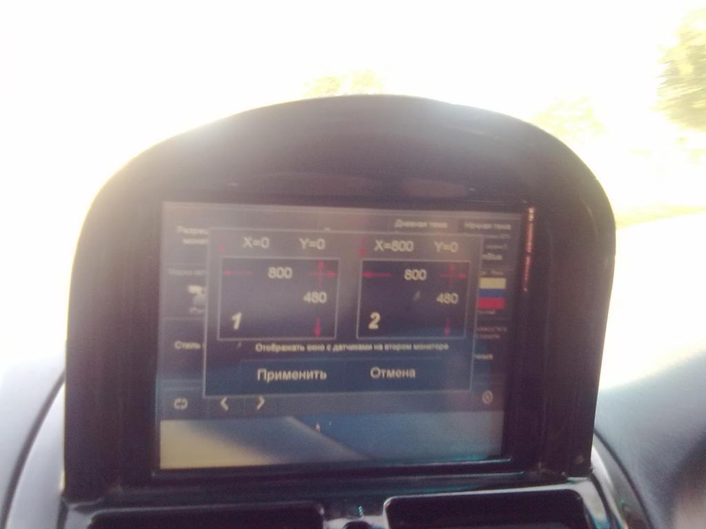

Приветствую. Имею монитор 8 дюймов, поддерживаемое разрешение 800*600. В настройках экрана Icar (триал) выставляю X-800, Y-600 на левой картинке (под номером 1).

После чего фронтенд уходит (скорее всего за экран вообще) и на экране виже только чистый рабочий стол. Что я не так делаю или не там пытаюсь настроить?

Сообщение от Sol_S Посмотреть сообщение
Может уходит на второй монитор? В настройках случайно не выставлен дополнительный монитор?
Вложение 32558
Надо выставлять не X и Y, а те значения, что с красными стрелочками внутри черного монитора. X и Y - это сдвиг относительно верхнего левого угла монитора.
