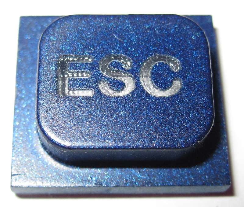

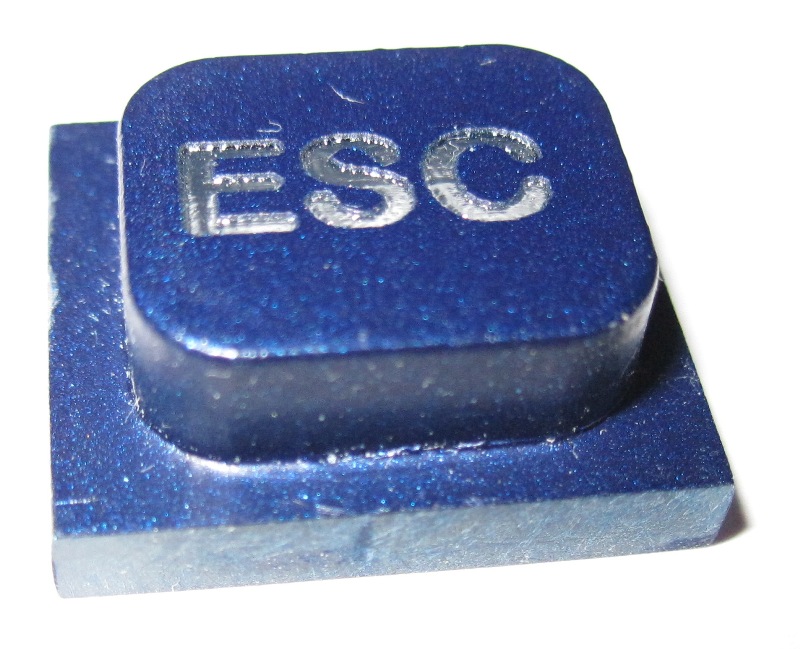

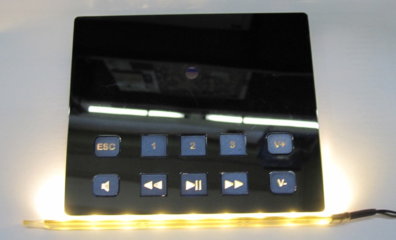

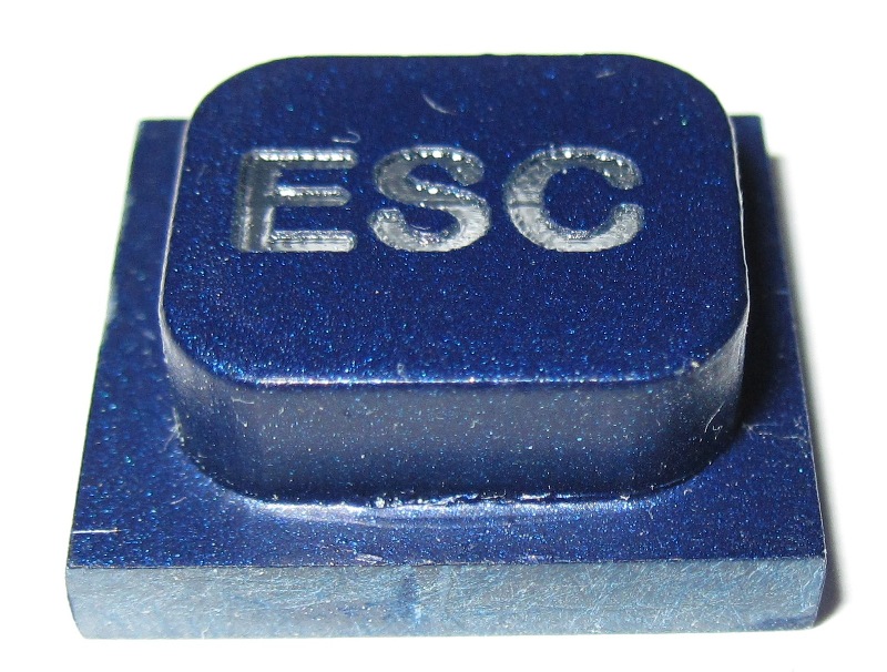

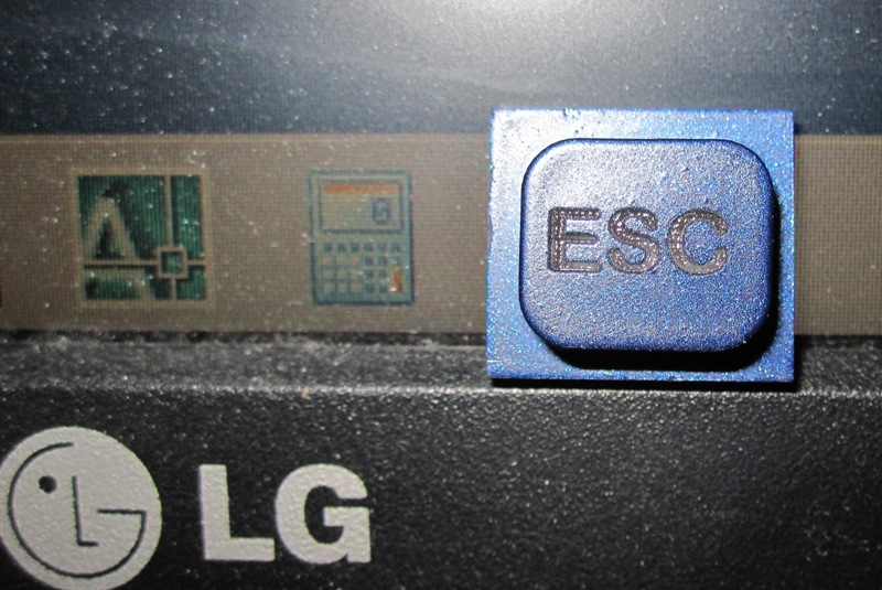

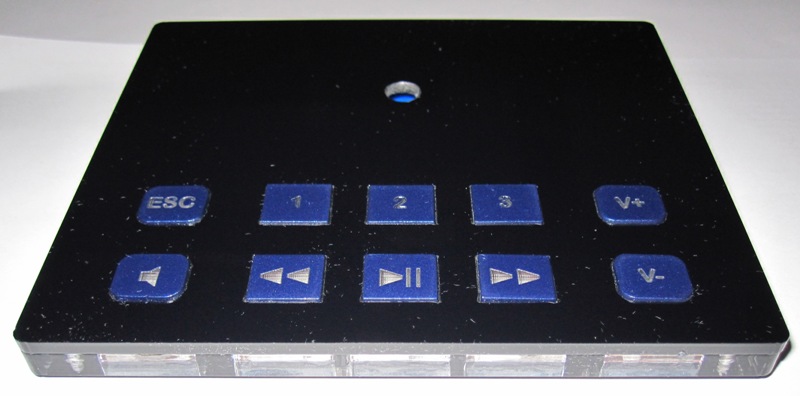

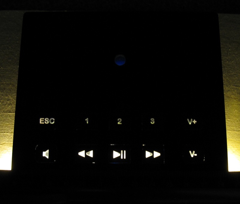

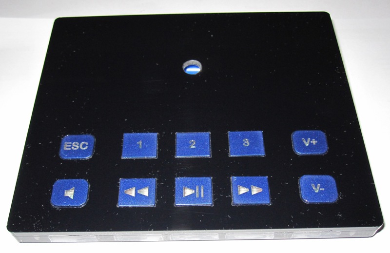

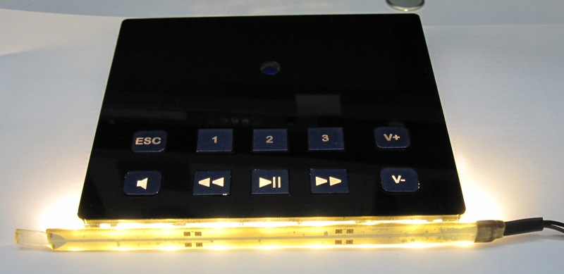

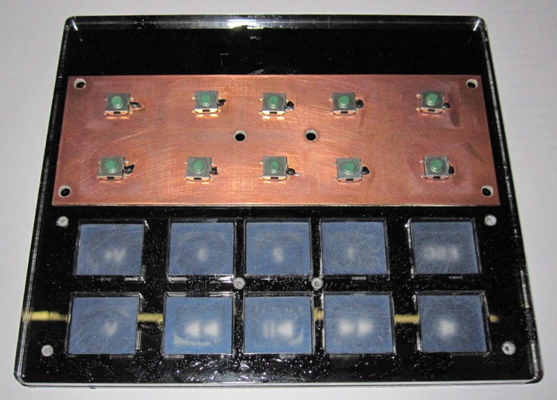

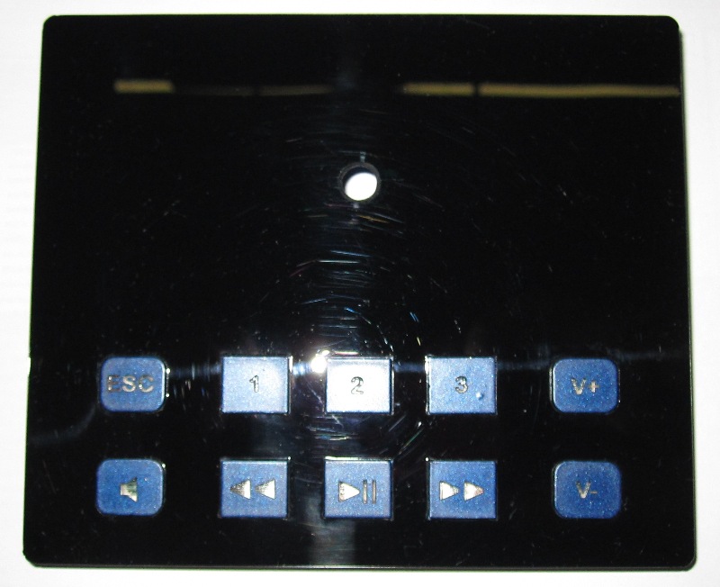

Итак! Выкладываю то что получилось, фотки в максимальном качестве можно посмотреть здесь: http://photofile.ru/users/stanislav_...7/?mode=xlarge
ID:	17504   Нажмите на изображение для увеличения
ID:	17505   Нажмите на изображение для увеличения
ID:	17506   Нажмите на изображение для увеличения
ID:	17507   Нажмите на изображение для увеличения
ID:	17509   Нажмите на изображение для увеличения
ID:	17510   Нажмите на изображение для увеличения
ID:	17511   Нажмите на изображение для увеличения
ID:	17512   Нажмите на изображение для увеличения
ID:	17514   Нажмите на изображение для увеличения

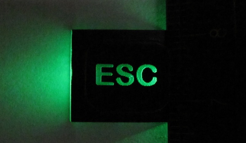

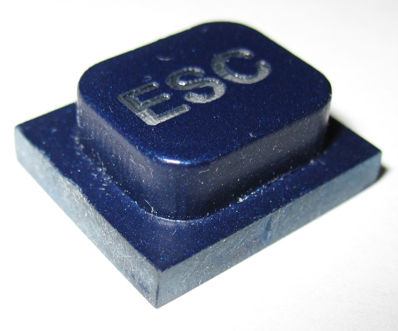

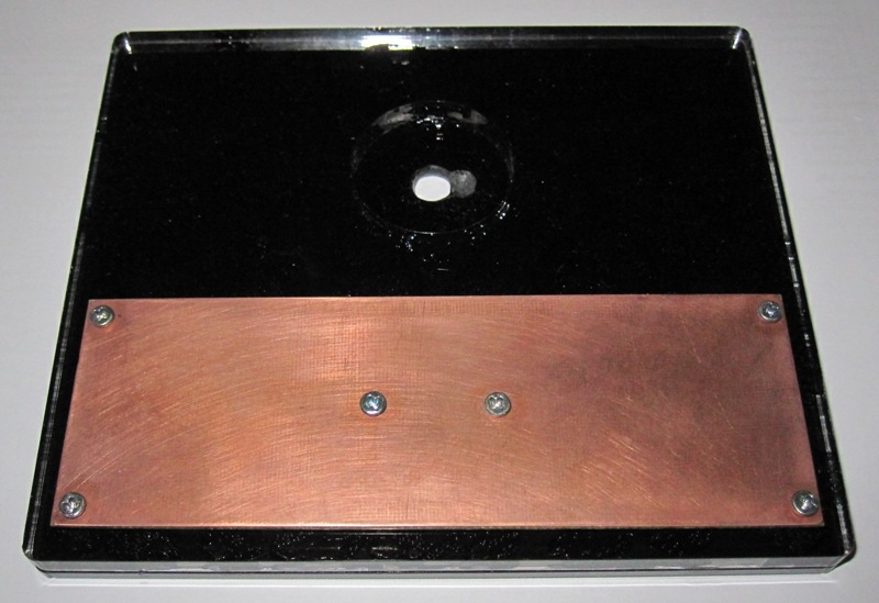

Еще немного фоток, кнопки, технология изготовления кнопок, модуль кнопок, подсветка кнопок
ID:	17516   Нажмите на изображение для увеличения
ID:	17517   Нажмите на изображение для увеличения

чем крашено, какова износоустойчивость?
