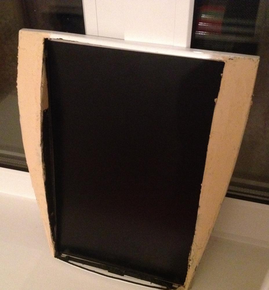

Слепил рамку, думаю завтра доведу до ума и установлю в авто.
Рамка знатная вышла
Лепил из штатной, т.к. форма сложная (выпуклая), кромка узкая, новую тяжело было бы выводить, потому в расход пустил эту.
Куски спаивал паяльником, для армирования швов использовал сетку из нержавеющей стали, что бы не лопнула.

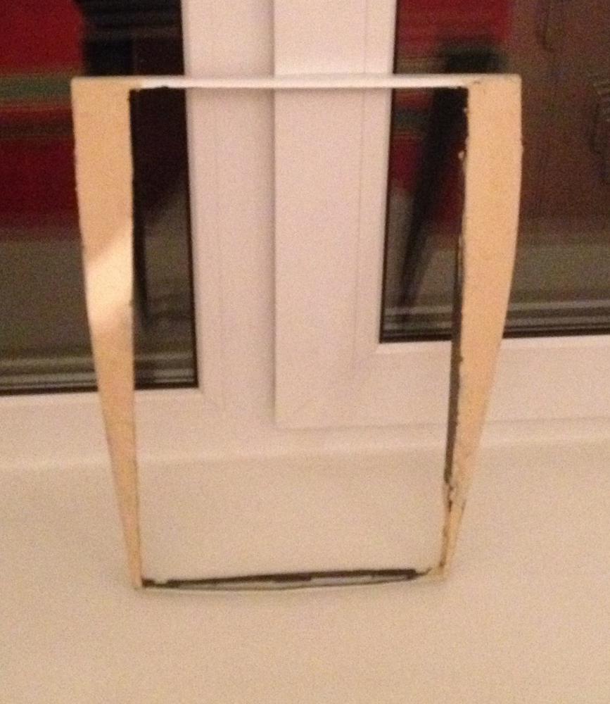

Вид с матрицей 15.4.
В авто тоже прикидывал, смотрится...обалденно, ребята
