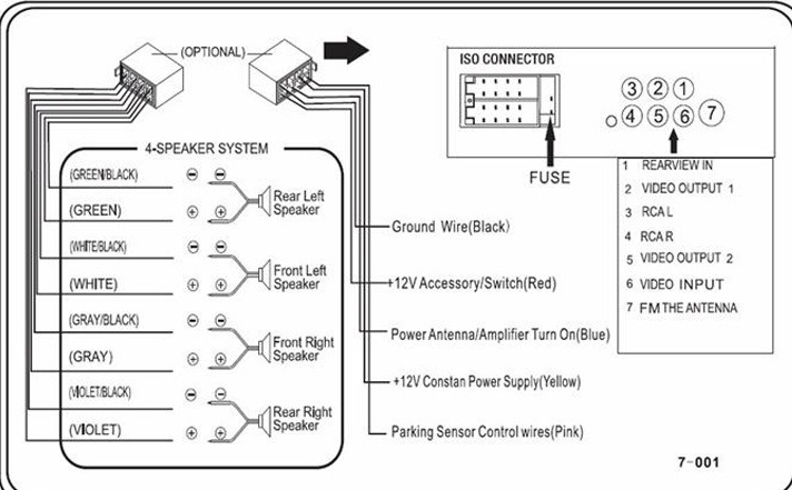

А разве у Вас на крышке магнитолы нет схемы подключения?
Сделайте фото, я и покажу куда подключать.
вот такая схема

Я не вижу тут точки подключения кнопок на руле.

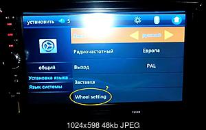

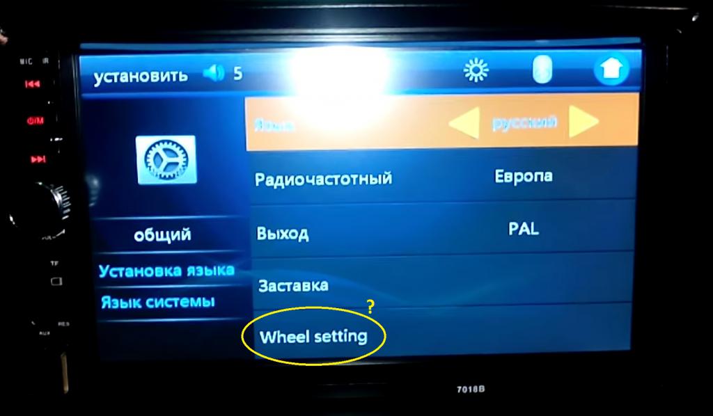

Я Вас ранее спрашивал
Ну, а пункт такой в настройках магнитолы есть?

michael1957 is on a distinguished road
Вложение 44539
а в настройках магнитолы есть,я заходил в настройки,только не могу эти кнопки настроить,нажимаю Reset,она загорается,потом нажимаю vol +,она тоже меняет цвет,но галочка против неё не ставится,так же и с другими кнопками.

Ну, если Вы смотрели как настраивать кнопки тут, то галочка ставится только при нажатии кнопок руля при программировании.

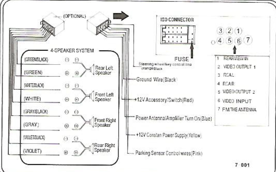

я извиняюсь,не посмотрел какую схему послал,вот эта родная из паспорта на моё авто

Другое дело...
Вот, я отметил что нам нужно:

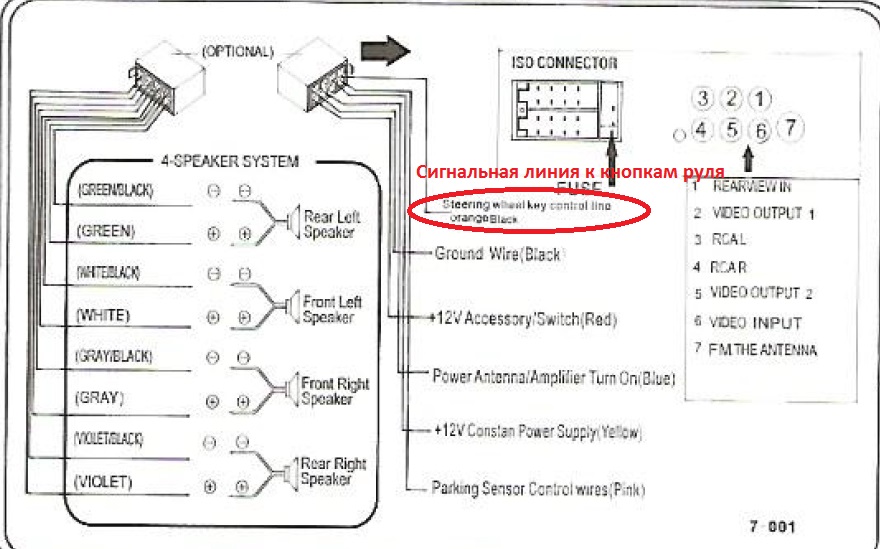

Этот проводок необходимо подключить к одной из линий идущей от кнопок руля.
Массу, обычно это темный провод, коричневый или черный от них необходимо подключить на массу магнитолы.
Если при настройке это окажутся не кнопки громкости просто переподключите на другой провод от кнопок.
