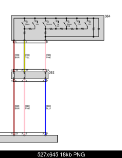

Сообщение от arten Посмотреть сообщение
Интересно, что это за поворотный контактор под номером 362.
не знаю что это

ну так вот же куда надо цеплять JoyCon
от JoyCon взять два провода с коннекторами, черным оба зацепить на коричневый, белыми на розовый и синий. Будет две линии резистивных кнопок.
только от штатной системы кнопки обязательно отключить!!!

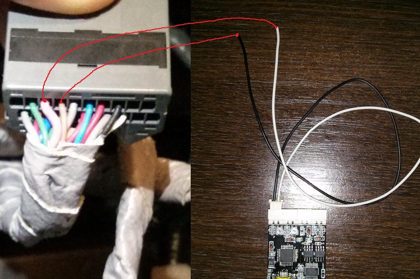

Т.е. если мне нужны только кнопки Source, Vol+-, CH+-, то мне нужно подключить эти провода?
