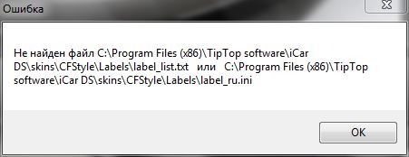

Но. После этого шага
4. Запутить скрипт C:\Program Files\TipTop software\iCar DS\Extentions\PToiCar\InstallToiCar.exe.
Может что не так делаю? Получаю это

Сообщение от loza Посмотреть сообщение
Здравствуйте, полезное дело. Спасибо.
Какая версия программы и скина? Если 1.0.5.0, то обновись из второго поста в основной теме

Дык всё новьё. Только изучаю всё это. Вчера устанавливал. Посмотрел- такой папки Labels нету.
Если такой папки нет, то не новьё. Последняя 1.0.5.37, в ней она есть

Правильно я понимаю здесь http://pccar.ru/showpost.php?p=163233&postcount=2 взять CFStyle_1_0_5_37, заменить по пути C:\Program Files (x86)\TipTop software\iCar DS?
Упс, пордон, запутался в файлах. Не установил новую версию.
Там красным всё написано, только не забудь обновить не только скин, но и программу

Спасибо, программу то я и не обновил.
