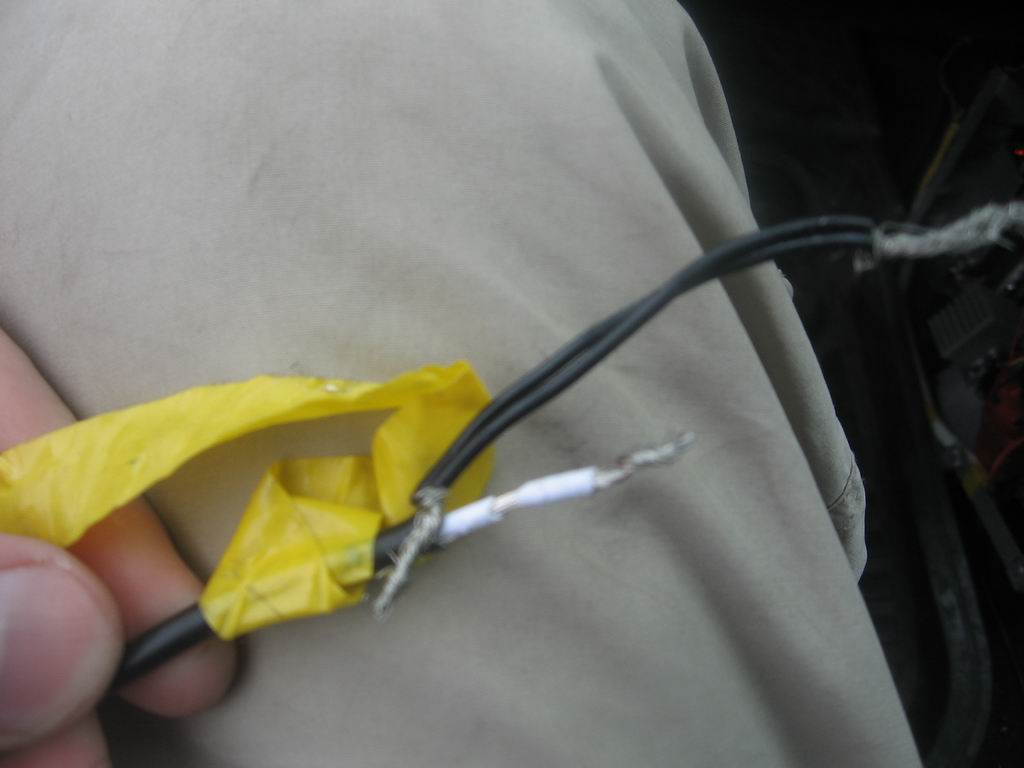

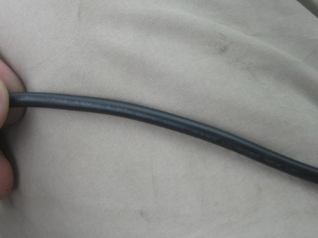

1.5 квадрата может быть, только не в сечении
видео разные бывают.
дабы развеять сомнения:
провод питания ноутбука от заводского преобразователя.
не зря наверное экран?
кстати, у зарядки от 220 у ноута тоже коаксиал.

Сообщение от CyberSubaru Посмотреть сообщение
Непонятно откуда там взялся коаксиал, его там по определению быть не может. Сеть переменного тока является симметричным источником, и применение в его цепях нессиметричных проводов, каковым является коаксиал, немедленно должно вызвать перекос фаз и как следствие появление помех. Экран это другое дело, но не коаксиал.

Сообщение от Vic58 Посмотреть сообщение
Сфотографировать ? -) Или просто написать, что провод В НОУТБУК ИЗ ЗАРЯДКИ коаксиал, а не от розетки в зарядку?
ага, ты думаешь, что Я его ни разу не резал?
почему фонит сра...й комп
