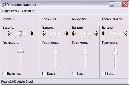

Сегодня подключил шорох к звуковухе материнки. Спаял делитель на двух резисторах. На клеммах джека показывает 0,02-0,03 В. Вопрос вот какого рода. Почему-то ползунки регулировки микрофона во вкладке Realtek HD audio input виндовой панели управления звуком не активны. Регулировка микрофона осуществляется ползунком Pink rear во вкладке output. Соответственно и кнопка "Настройка" микрофона тоже не активна. Хотя при подключении вылезло окно реалтека с вопросом что желаете подключить и с галкой "Микрофон".
Это так и должно быть или нет? Центрифуга будет его отключать после разговора или нет? Потому что получается, что микрофона система не видит. И вторая проблема - микрофон почему-то сильно свистит. Если задействовать усиление микрофона, то без свиста можно обойтись только на второй метке от минимума. Если выше - начинает свистеть. А если усиление отключить, то можно поднять до предпоследней метки к максимуму. Но тогда усиление не работает как я понимаю? Значит меня фиг кто услышит?)) Или в данной ситуации ару микрофона всё равно работает?
Вот фотка моих ползунков настройки мика:

Привет! У меня была аналогичная ситуация: мик тоже висел на РЕАР ПИНК ИН, работает, но до первого перезагруза. После перезагрузки слетает настройка и нужно вновь указывать где мик В хибернейте не пробовал. А вот если воткнуть его в "настоящий" микрофонный вход, то проблем нет. Решил так и оставить. А АРУ будет работать если мик запитан

Я уже езжу с ним где-то с пару месяцев (ну с момента как комп установил). Воткнут в микрофонный вход (розовый). Трабла что у меня была при стендовых испытаниях дома (микрофон фонил от колонок) куда-то сама по себе исчезла))
Мик запитан, но Ару не активировал. Регулятора громкости (пинк который), выкрученного на 2/3 хватает выше крыши)
PS: По вашему совету спаял делитель на двух резюках и упаковал их в пластиковый корпус джека)
PPS: а на счет входов - дело в том, что у меня на мамке всего три входа/выхода по звуку: выход на колонки, линейный вход и пинковый на микрофон. Сам шорох так и воткнут в этот розовый вход. Я просто боялся, что Цетрифуга не будет глушить его и он будет фонить из-за того, что в системе микрофона как такового не видно. А в результате не знаю что получилось, но фона нет.

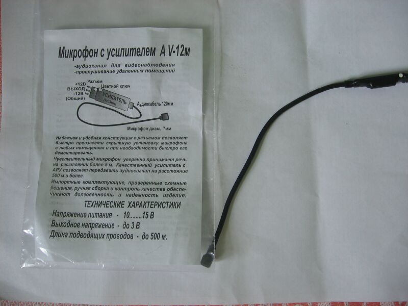

примажусь.
принесли такой микрофон.
я его только в LineIn вставлял.
В микрофонный его нельзя вставить?

Т.е. как я понимаю система не видит микрофона (т.к. движок громкости во вкладке "Уровень записи" не активен) и соответственно самый известный способ заглушения эха настройками реалтека ("комната, обитая войлоком", "подавление шума", "подавление эха") не работает((
Пробовал менять местами микрофон в дровах звука: во вкладке "Уровень записи" (Realtek HD Audio input) ставил галку "Выкл" на микрофоне и снимал галку "Выкл" на ползунке микрофона на вкладке "Общая громкость" (Realtek HD Audio output) - дык микрофон все равно ловит звук, но эхо один фиг есть и сильное. Что делать теперь не пойму? Может из-за того, что он активный или чего может быть?
