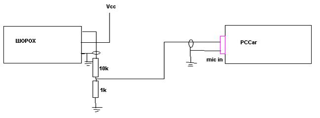

Сообщение от Azimut Посмотреть сообщение
А вот в характеристиках его "уровень сигнала - 0,25 В" - это то, про что вы написали?
Ну да, я это и имел ввиду. Но ничего страшного - повесьте на него резистивный делитель 1 к 10 (с сигнального провода 10к и 1к впослед на землю, с точки их соединения на мик ин), точно ничего не сгорит
M_A_X вне форума   Ответить с цитированием
А вы не могли бы поподробнее рассказать, а то я нулевый вообще))
Т.е. как я понимаю нужно два сопротивления на 10 кОм и на 1 кОм?
Щас залез на чип и дип - дык они там классифицируются по ваттам и по точности - 5-10 процентов и точные. Мне на сколько ватт брать и по точности какие не подскажете?
И выводные же наверное брать? Не smd же наверное? Я такой на днях перепаивал, чуть глаза не треснули)))
Резисторы конечно, выводные (можно смонтировать в корпусе разъема), минимальной мощности или 0,25 или 0.125 Вт. Точность не имеет значения.
Удачи.

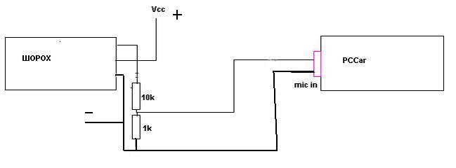

Сообщение от M_A_X Посмотреть сообщение
Удачи.
О, спасибище огромное за схемку!!!))) И за идею насчет корпуса разъема...это мысль)
Только я чето не догоню в круглешки эти...это имеется ввиду коаксиальный экран?
Т.е. если его нарисовать с тремя кабелями, прально я нарисовал?
Коаксиальный кабель у меня есть...с двумя проводками. Т.е. получается, что один проводок у меня будет сигнал, другой питание "+", а на экран я сажаю минус, правильно?
