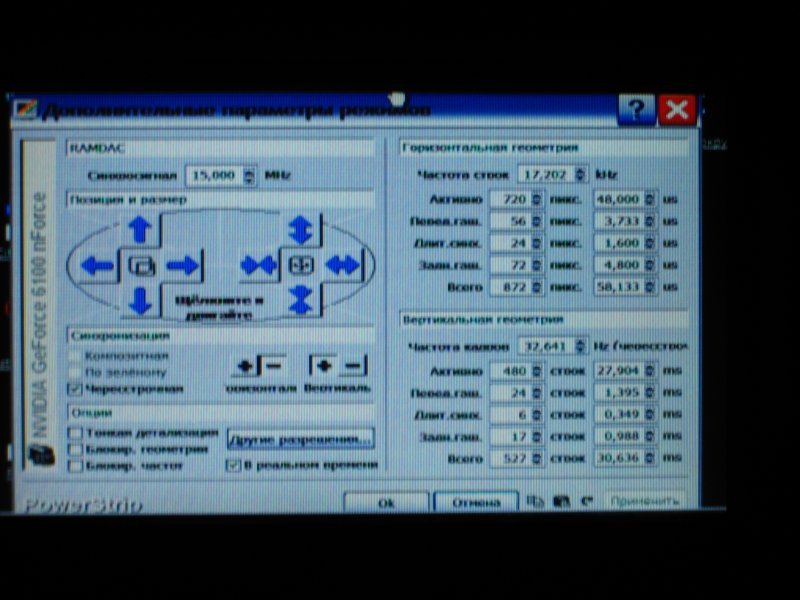

Имел аналогичную проблему по подключению штатного монитора навигационной системы Acura MDX. Дело не в физическом разрешении матрицы, а в режиме работы чипа контроллера матрицы по синхронизации. Ну любят они чересстрочную развертку.
Завел так:

А это фото с монитора машины или обычного ?

Фото со штатного монитора навигационной системы авто. В рабочем журнале Acura MDX есть еще. Для удобства отладки делал разветвитель VGA и конвертер RGB, соответственно.

Судя по скриншоту не совсем правильно выдержал параметры в PS.
Особенно длительность синхронизации строк

Скрину год уже, а контроллеру монитора семь стукнуло тогда. Захотел работать так. Скрин из архива достал для человека, который голову от лексуса заводил в то время и знал, что делать надо. Проблема ушла, а скрин остался. Надо его утопить, что б не смущал .

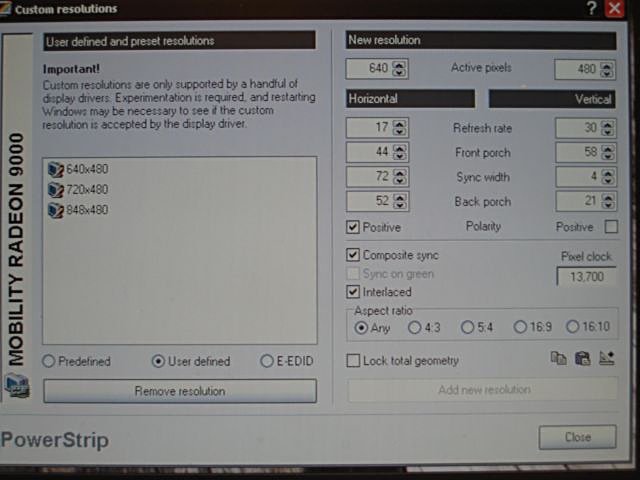

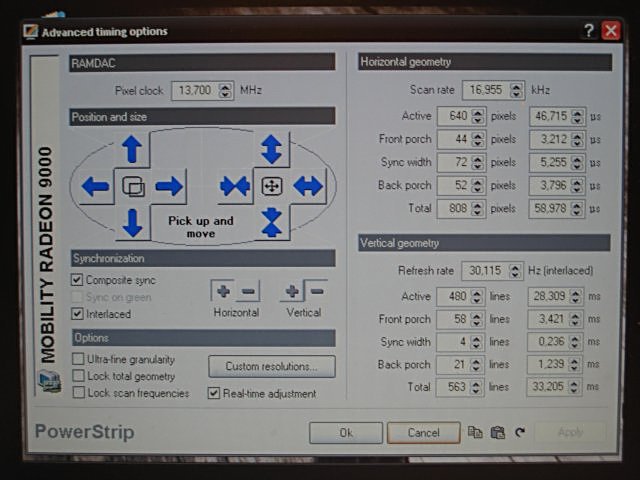

а какие настройки должны быть для разрешения 640х480? А то у меня экран на 45 части разделился. сколько ни мучился с настройками - ничего не получаетя. Монитор xanavi dp7w-3003z.
Рабочий вариант настроек:
