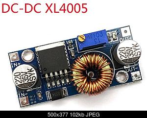

Подскажите,кто как добивается малого жора во сне? Перепробовал стоки 5 и 6 андроида, LineageOs,ядро elementalX с разными governeur. Периферии нет. Потребление во сне перед dc dc преобразователем упорно 250мА, никак не ниже. Программы все закрыты, вифи,гпс, блюпуп выключены. Когда-то давно у меня получалось снизить до 50ма, но не помню как. (сейчас делаю товарищу, у самого khadas). Потребление dcdc 4ма без нагрузки

Какой конкретно DC-DC используется?
Если говорить о планшете Nexus7 2013, то ниже действия для снижения потребления до 2мА...
"2-х мА... Три действия дают такой результат:
1. Ядро Elemental
2. Отключение Таскером Wi-fi и Bluetooth во сне
3. Удаление ДХ"
Источник.
Замеры соответственно делались между планшетом и DC-DC преобразователем.
Остальное напрямую зависит от потребления самого DC-DC "в холостом" режиме. Этот модуль во включенном состоянии без нагрузки имеет потребление 220µA.
Этот DC-DC (XL4005) преобразователь имеет собственное потребление (без нагрузки) 14мА.

я же так и написал-все сети выключены,ядро elemental,дх не пользуюсь. Dcdc такой же,но у меня в покое 4мА

Такой же - это MP1584 ? Если - да, то собственное потребление в 4мА очень большое. Должно быть не выше 0.3мА (по даташиту и вовсе 0.12 мА)
