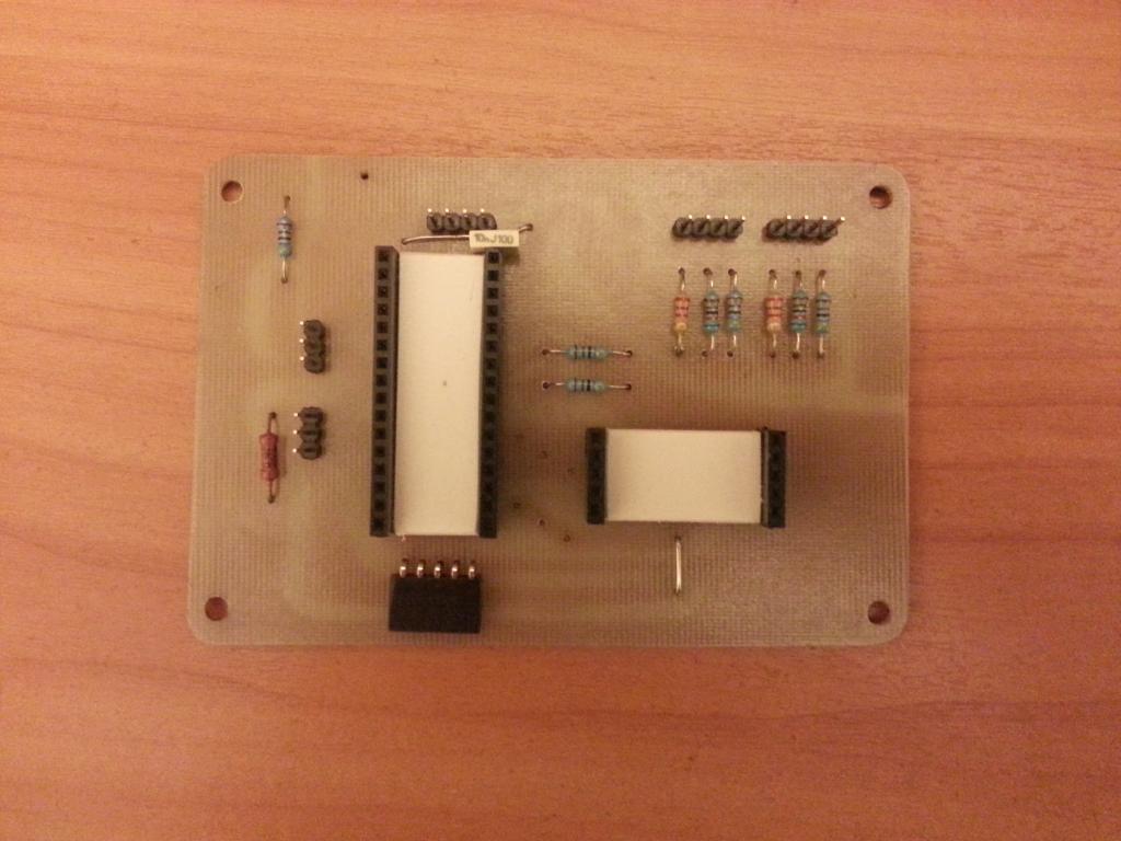

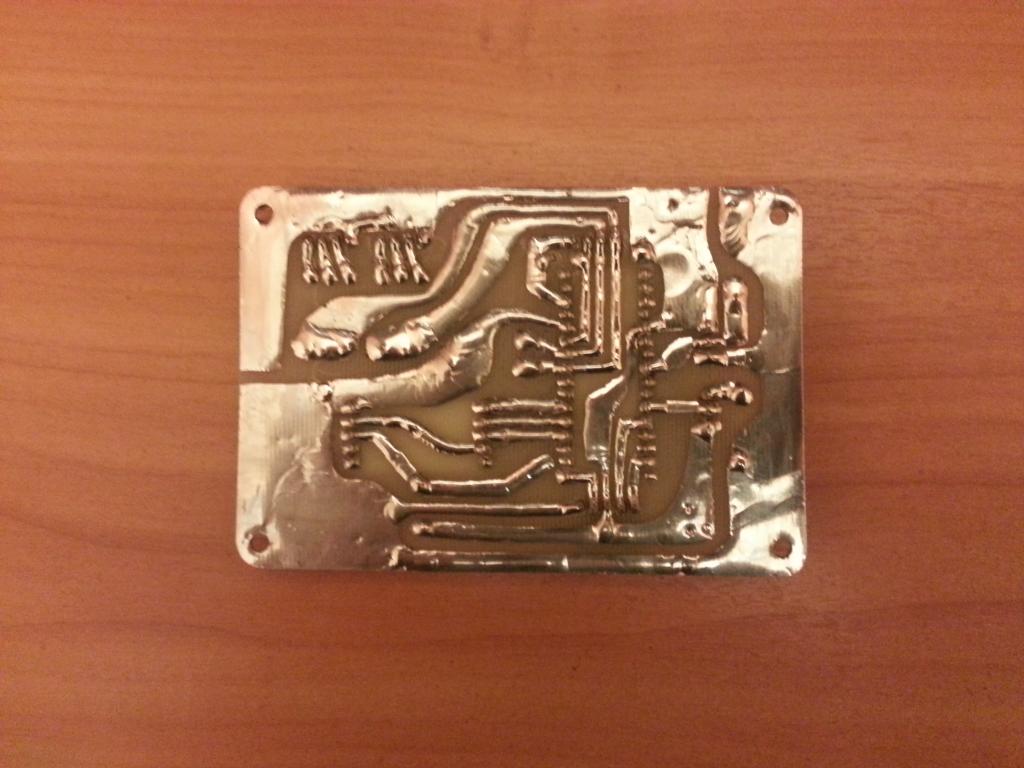

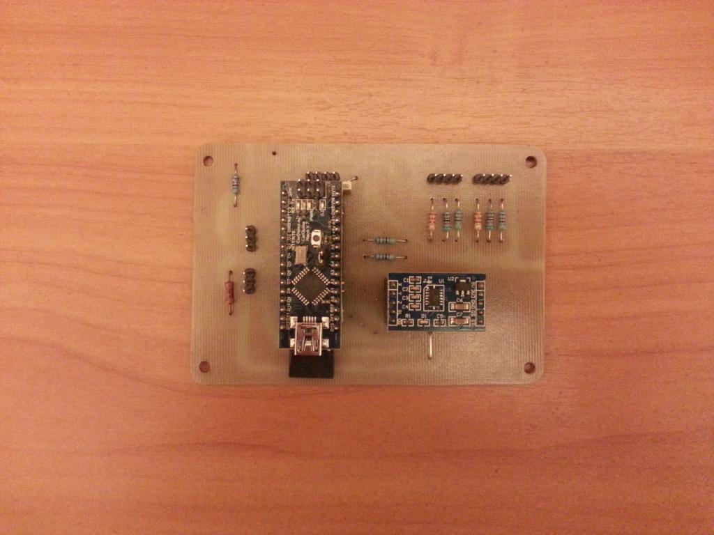

Сделал платку iCarDuino по коробочку

Старый 07.02.2013, 19:28   #388
Anthonymus
Регистрация: 28.01.2009
Регион: 12
Машина: Chrysler Concorde
Сообщений: 386
Сообщение от folv Посмотреть сообщение
А можно поподробнее. Пока вижу акселерометр и выход на IR приемник...
Мой компьтеризируемый лайнер тут.

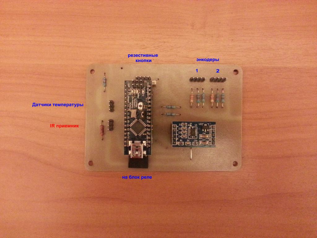

Сообщение от Anthonymus Посмотреть сообщение
вот нарисовал
вот нарисовал
Я так и предположил. А платкой не поделишься? Тоже надо от соплей уходить. Только добавлю датчики температуры...
