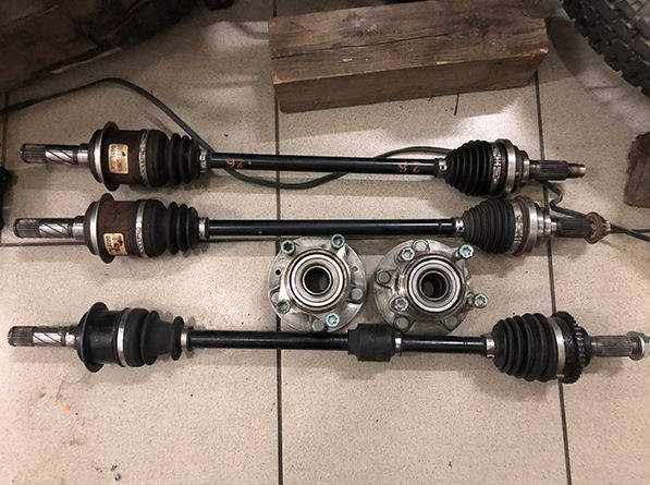

Путем подбора разных шрусов был выяснен еще один нюанс при переходе на полный привод, привода от сх7 не подошли, в передней ступице в датчике абс мазды 3 один пропуск, а у сх7 40 зубов, абс не состыковать, были подобраны шрусы от premacy 4wd, которые вставились в редуктор от мазды 6 mps gg и в гранаты от сх7, а гранаты от сх7 вставились в ступицы сх7 которые подошли на рычаги от premacy.
Редуктор mazda 6 gg в который установлен дифференциал с жесткой блокировкой от rx8, на мост от сх7 тоже без сварки и болгарки не встает, разный крепеж передней части редуктора, а взять из японии целиком мост от полно приводной axelы тоже не вариант там редуктор без возможности поставить блокировку да и на акпп она, все-равно колхозить, да не найти их, в обще редутор приколхожен, осталось установить подвесную часть кардана на кузов, без сварочных работ не обойтись, на днище нет никакого крепежа в этом месте
