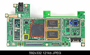

Такая плата?
Под номером 5 модуль Wi-Fi/Bluetooth/FM и скорее всего антенна общая... Источник.

Такая плата?
Вложение 49788
Да такая, буду смотреть

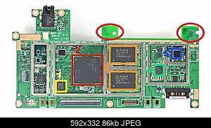

Сообщение от lavalamp Посмотреть сообщение
Контакты, скорее всего с противоположной стороны платы и возможно просто подогнулись...

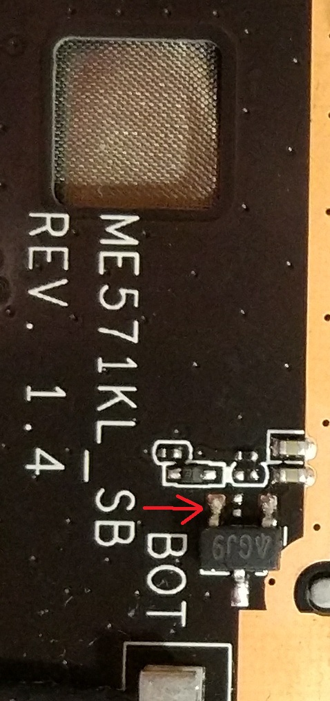

Я так понимаю на фото холл (2013LTE)? Я правильно понимаю, что эту ногу надо на землю сажать чтобы планшет уснул? Её надо вначале отпаять или можно просто подпаяться?
