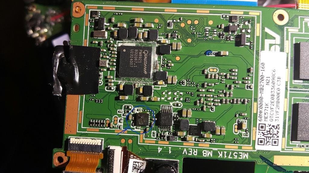

http://pccar.ru/attachment.php?attac...1&d=1526033040
Спалил тот чип. Не подскажите мне для чиво от ответит? Если можна вложите его номер/имя или где его найти?
Тот с синий цвет малинкии.
