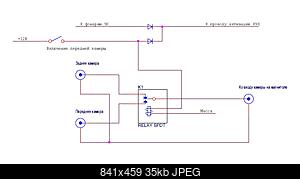

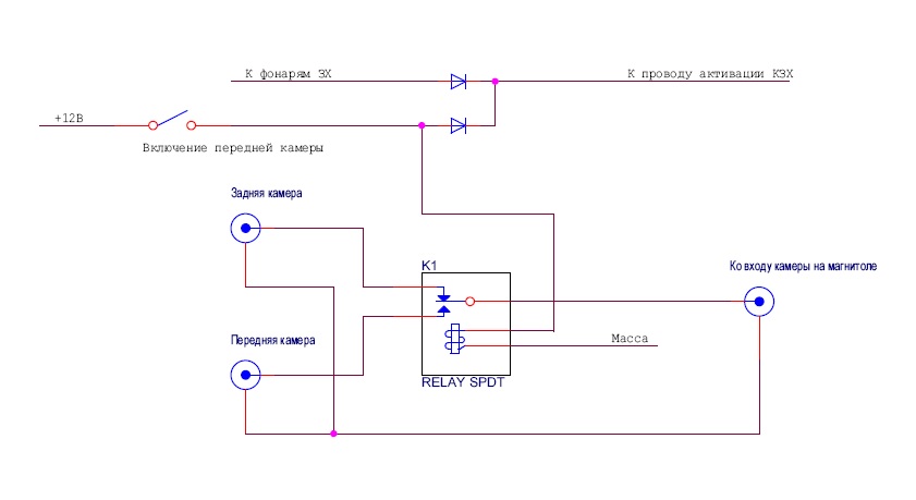

Добрый день, приобретаю 7021G , хочу установить переднюю камеру и выносной микрофон.
Вопрос как подключить переднюю камеру через реле и 2 диода?
- Как подключить выносной микрофон? Подпаять 3.5 ?
Спасибо.

YAM1966 спасибо огромное, а что можете посоветовать с микрофоном, как лучше поступить?
