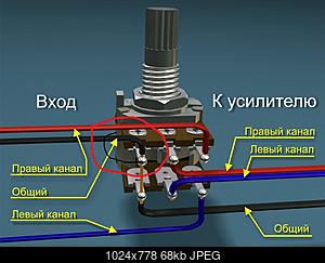

Простейший - слева выход планшета. Справа - вход усилка.
10к - баланс
50к - громкость.
Но полностью от щелчка это не избавит, только уменьшит его.
Уменьшит тем сильнее, чем больше у усилка запас по усилению.

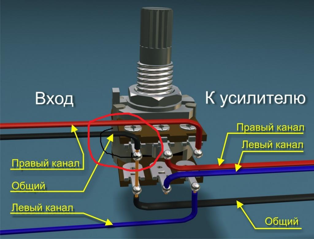

Вот, нашел красивую и, по-моему, понятную картинку. Сдвоенный переменный резистор на номинал от 10кОм до 47кОм.
