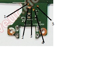

Те фото я видел. Там минус берется от "напайки" возле УСБ, а плюс вообще от какого-то контакта. Меня интересуют +5В и масса от "кругов", которые выше резисторов.
Вот накидал схемку, какой из контактов минус, а какой +5В

Сообщение от sturmpanzrtiger Посмотреть сообщение
Если только нужно питание "плюс" и "минус", то паять надо, как на фото- "-" на площадки от разъема USB - "напайки" возле УСБ (это общая "земля" всего планшета), а "+" паять, предварительно зачистив от маски площадку до "голой" меди. К "пятакам" провода нужного сечения не припаять.
Ну так, а какая площадка из позиций 1-5 является "+5В"

Сообщений: 2,660
Четко показана площадка красной линией ! Именно на ней нужно зачистить небольшой участок для пайки.
