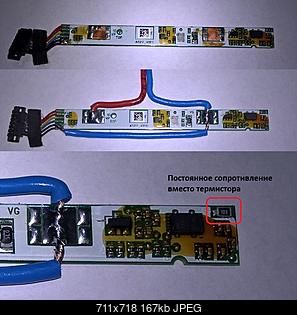

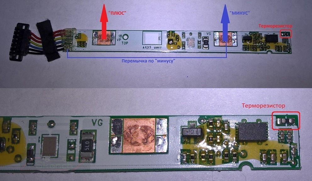

Планшет нэксус 2013 вай-фай.
Сейчас собрался распотрошить планшет для стационарной установки.
Добрался для контроллера батареи, вроде все советуют впаивать резистор на 10 ком, но на фото у всех какие-то другие контроллеры (ну или я плохо искал). Мой выглядит так:
Собственно подозреваю, что резистор впаивать нужно между А и Б. А где сам датчик, который нужно выпаять я понять не могу. Можете хоть обвести его, чтобы понять хоть как он выглядит.
Заранее спасибо.
В "шапке" этой темы все есть...
http://pccar.ru/showpost.php?p=378998&postcount=1823
http://pccar.ru/showpost.php?p=388794&postcount=2510

Вот мой опыт. 10кОм это 25,6 градусов батарея.

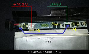

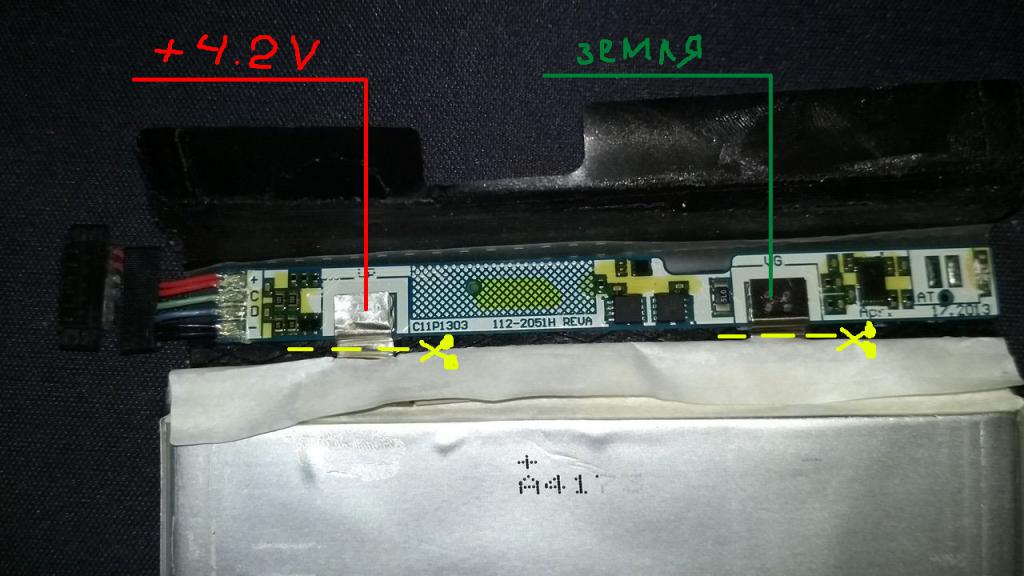

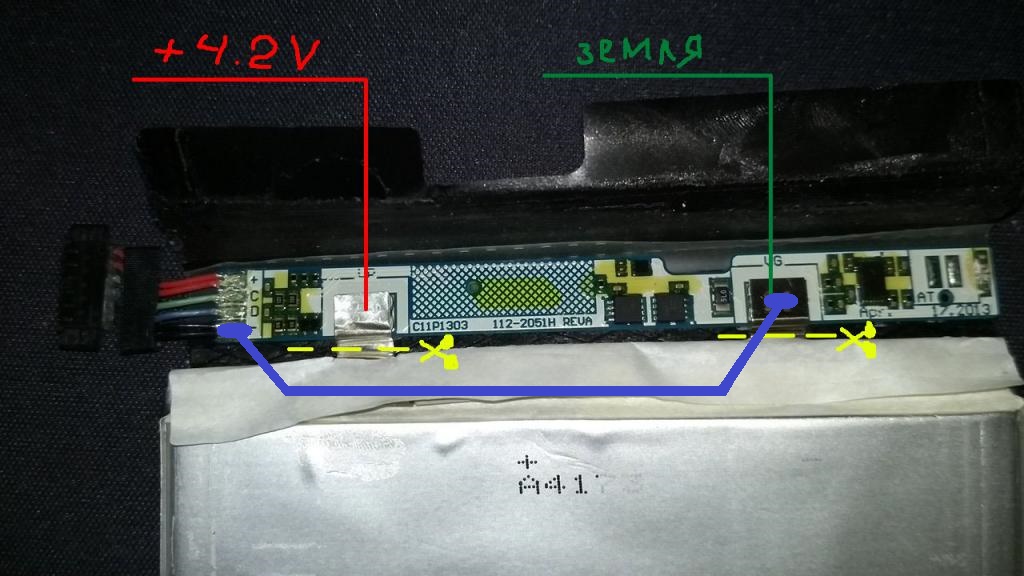

Спасибо. Нашел этот датчик. Теперь вопрос по распайке контроллера. Шапку прочитал, вроде все понятно, но лучше семь раз отмерить, чем один раз замкнуть планшет
Вообщем я все правильно понял по распайке:
Название: 2018-01-03 22-27-35.jpg
ID:	48937   Нажмите на изображение для увеличения
Название: 2018-01-03 22-28-33.jpg

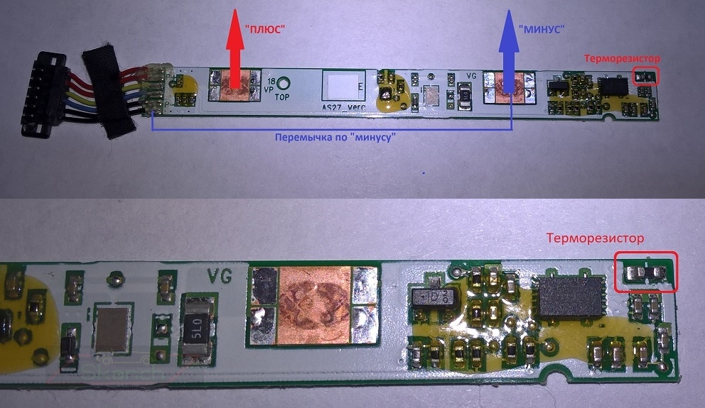

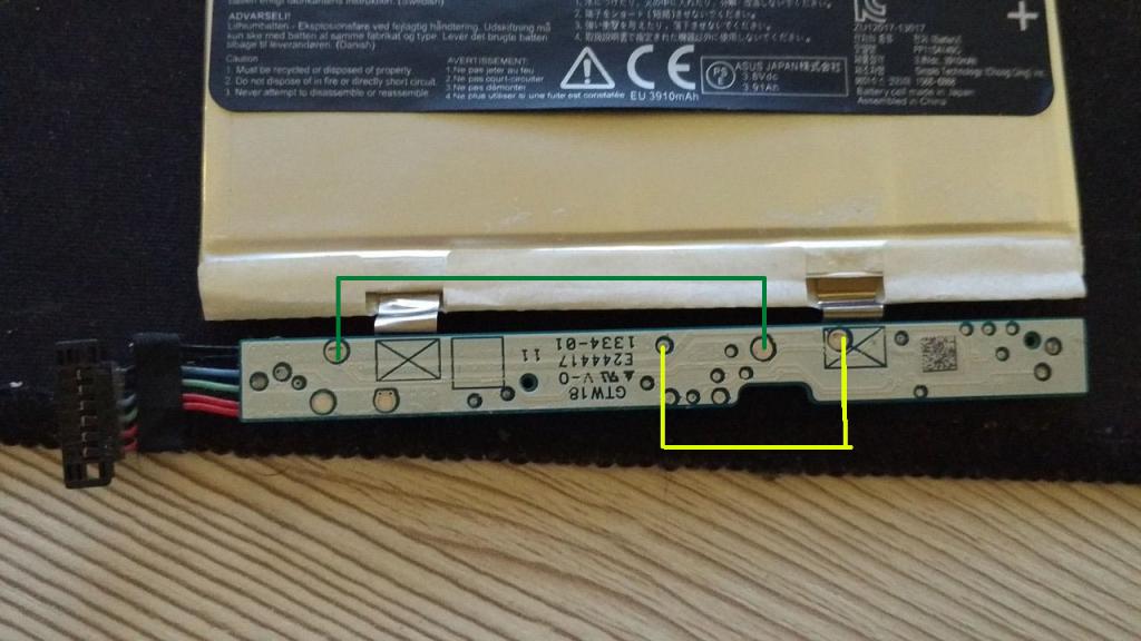

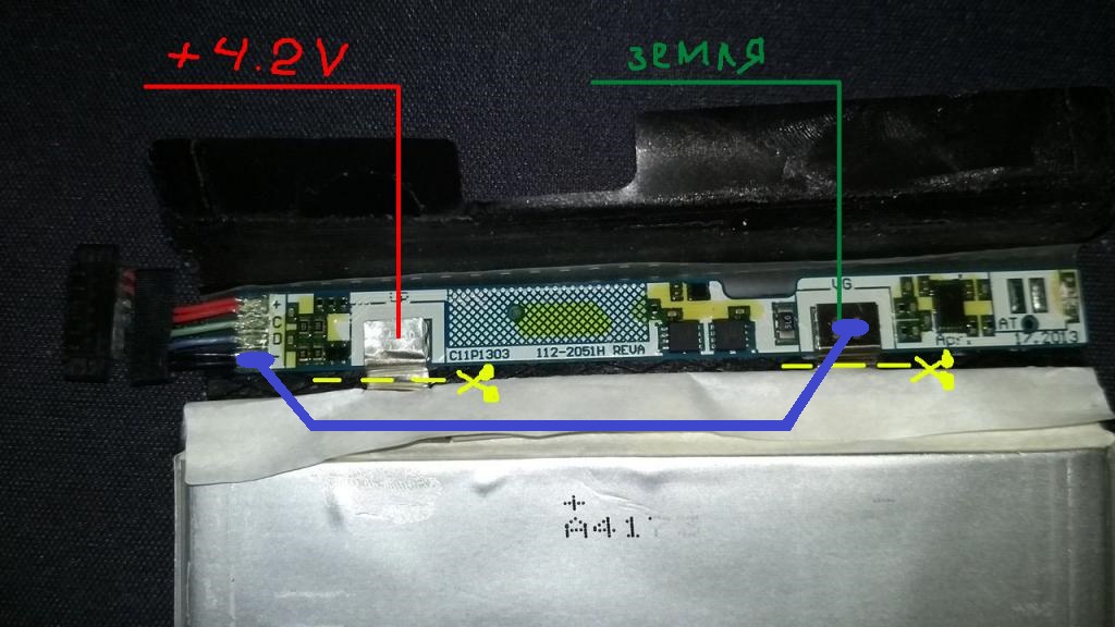

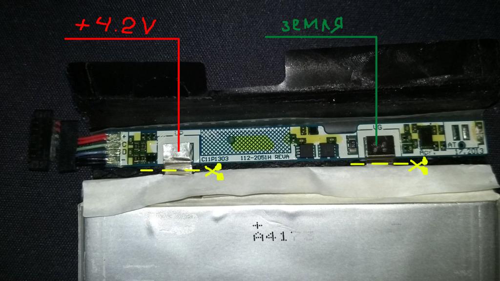

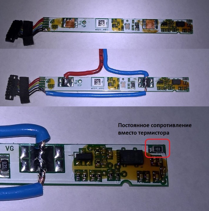

Ещё один контроллер батареи WiFi версии.
Лучше так...

Старый 04.01.2018, 16:19   #3255
sturmpanzrtiger
Регистрация: 17.11.2017
Регион: 32
Сообщений: 56
sturmpanzrtiger is on a distinguished road
Лучше так...
Благодарю! С обратной стороны я так понимаю тогда уже делать ничего не нужно.

Сообщение от sturmpanzrtiger Посмотреть сообщение
Все верно!
