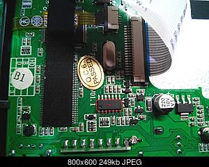

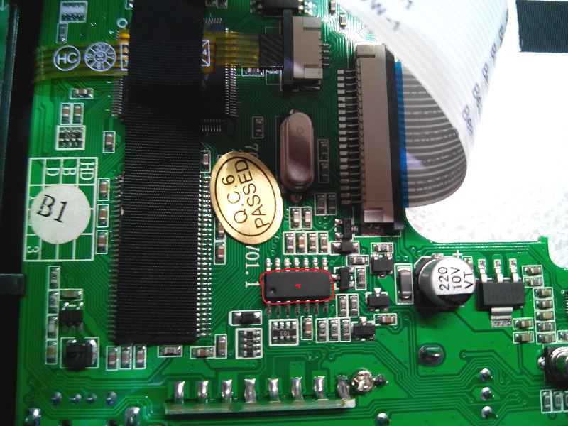

Вроде бы нашел источник проблемы не включения при низкой температуре.Медным горячим стержнем дотрагиваясь 5-10 секунд запуск работает. Пропаял,непомогло , дело в микросхеме , надписи нет , помогите опознать микросхему , у многих с ней связаны проблемы не включения с кнопок и т.д.
перерыл весь интернет , есть только 16 ногая sc51p5704sc16 , а надо 14
