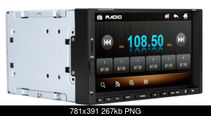

Вопрос с сохранением настроек управления с руля на EzoneTronics RM-CW9301 решился соединением желтого и красного провода (АСС+ВАТ). Теперь приходится магнитолу выключать с кнопки, но зато управление на руле работает.

Сообщение от 94016 Посмотреть сообщение
Вопрос с сохранением настроек управления с руля на EzoneTronics RM-CW9301 решился соединением желтого и красного провода (АСС+ВАТ)....
Так может у Вас изначально BAT и ACC были перепутаны при подключении?
Тогда да, такая забывчивость возможна.

Старый 26.10.2016, 17:37   #298
94016
Регистрация: 03.10.2016
Сообщений: 17
94016 is on a distinguished road
Хз, подключал по схеме в стандартную фишку Лачетти (в ее распиновке я уверен). Провода из магнитолы подписаны: желтый BAT и красный ACC . При первоначальной коммутации магнитола работала только при наличия ключа в зажигании - было удобно, но терялись настройки кнопок. Попробовал их настраивать немного по другому, чем вы показывали: нажимал кнопку на руле, потом на экране и держал 15 сек до срабатывания "писка". Потом "конфирм". Настройки стали жить дольше, и когда кнопки переставали вдруг отвечать, достаточно было зайти в меню настроек и нажать только конфирм. И все снова работало до следующего раза. (При этом выбранные кнопки на экране были подсвечены). После всего я соединил красный и желтый. Теперь при изъятии ключа магнитола не выключается - нужно жать кнопку, но и настройки не сбиваются. Как то так. Версии прошивки нигде нет, есть только пункт меню "Вернуться к заводским настройкам " Да/Нет на анг. И нигде, кроме этой темы никакой инфы по ней, вроде как и не существует ее в природе. Хорошо, что хоть вы и форумчане помогаете.

Старый 26.10.2016, 17:54   #299
YAM1966
Аватар для YAM1966
Регистрация: 01.06.2013
Сообщений: 2,006
Поменяйте местами красный и желтый из магнитолы, может китайцы просто их перепутали когда вставляли в разъем.

Старый 26.10.2016, 18:00   #300
94016
Сообщений: 17
Сейчас жду рамку - она уже на подходе. Попробую поменять местами - отпишусь.
YAM1966, подскажите - чисто в теории: если не найду прошивку под именно мою модель, прошивка от 7012 может убить сабж или просто не встанет?
Видел на алике магнитолу с таким же интерфейсом как и у меня 7020 (если не ошибаюсь), но меню на русском + заставка+... меню экрана ( яркость/контрасность/цвета). Вот этого хочу добиться.
