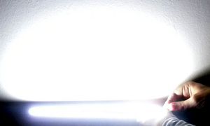

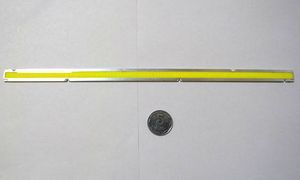

Апну тему, может кому и пригодится. Пришел мне на почту такой спам, (название фирмы и ссылки удалил):
Добрый день !
Компания ООО "**********" рада сообщить Вам
о поступлении в продажу нового продукта - многокристальных светодиодных линеек!
Линейка представляет собой алюминевую плату, на которой смонтирован сплошной ряд кристаллов, залитых люминофором. Благодаря компактным размерам, линейку можно инсталлировать в различные конструкции, которые ранее подсветить не представлялось возможным. Среди преимуществ этого продукта можно отметить следующие:
- компактность размеров,
- экономия электроэнергии,
- надёжность и долгий срок службы,
- высокий КПД,
- чистый цвет свечения,
- высокая яркость, легкость монтажа,
- безопасность в эксплуатации.
Существующие габариты Д/Ш/В
120*10*2.5
50*7*1
13.5*13.5*1.5
290*12*2.3
Соответствующие цены в долларах США
7,70
5,00
17,00
20,00
