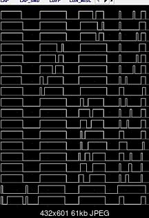

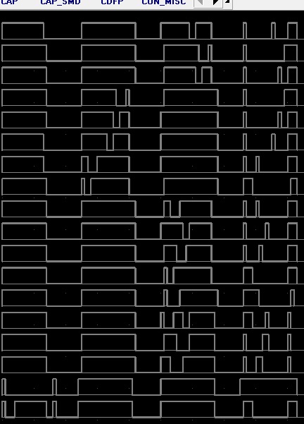

Отснифферил протокол родного джойстика. Ну, что сказать, SlDen был прав - решения, применяемые альпайном иногда просто взрывают мозг. Это ж надо додуматься кодировать сигнал от джойстика длительностью импульсов, через ( | ) просто...
Выглядит как-то так:
В итоге написал скетч для ардуины, который читает нажатую кнопку и выдает некий цифровой код кнопки. Работает без сбоев.
Вот, сижу - думаю, как теперь красиво сделать управление джойстиком в центрефуге...

Ну, я заморачиваться не стал. И решил не анализировать каждый из четырех "пакетов". Просто считаю, что нажатие кнопки - это посылка нескольких "пульсов" различной длительности (от 100 мкс до 1500 мкс), общей длительностью 11 мс. И все. Мож не очень грамотно, но работает

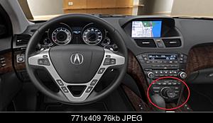

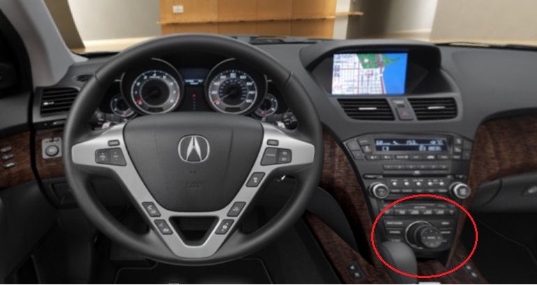

Если про МДХ говорить - то это не совсем штатные кнопки. Т.е. они штатные, но это не кнопки руля (резистивные), а кнопки и поворотный энкодер. Обычно все это барахло вместе называют джойстиком.
После того, как ардуина определила, что за кнопка на джойстике нажата она посылает код кнопки в компорт.
С другой стороны сидит скрипт на автохоткее который банально мапит полученные коды кнопок в нажатия клавиш. Типа того:

Что касается рулевых кнопок в Цивике - с ними та же песня, за исключением другого кода в ардуине.
На МДХ штатные кнопки руля я не заводил в комп. Дело в том, что в МДХ комп это лишь часть системы, поэтому полность брать контроль на себя кнопками он не может. Буду делать по - другому, комп будет читать шину (GA-NET+) и оттуда вылавливать нажатия кнопок на руле.
Вот, как-то так.
