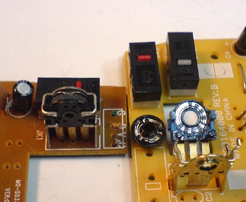

archer всецело и абсолютно прав. хитрая электроника именно по положению этой фиговины узнает текущий угол дисплея.. я так понял это переменный резистор. хотя блин это какойто цифровой резистор быть должен чтобы точный сигнал подавать )))
Очень похоже на переключатель, определяющий направление вращения ролика в мышках, того, что между левой и правой клавишами. Т.е. возможно это даже и не резистор.

Хм. В мышках энкодеры стоят.....
надо тестером уточнить..... у резистора между ножками будет изменяющееся сопротивление, а у энкодера будут просто включаться-выключаться между ножками, т.е. замкнуто - провернул градусов на 3-5 разомкнуто, потом опять замкнуто.... по 3 ножкам - одна общая, другие контактные и замыкания по ним смещены на пол-цикла.
Пример: 0-разомкнуто, 1 -замкнуто, первая цифра в паре - первая пара контактов, вторая - соответственно вторая.
т.е.
11-01-00-10-11 - идем вперед
11-10-00-01-11 - идем назад
Если там энкодер, то это усложняет управление, но позволяет добится большей точности.

ТОка что проверил - резистор это.
Мерил сопротивление между средней ногой и крайними.
Сопротивление меняется от 0 до 10 кОм - за один оборот.
ПРи проходе 10 кОм есть позиция с бесконечным сопротивлением, затем снова 0 Ом.
Между крайними ногами - ровно 10 кОм
