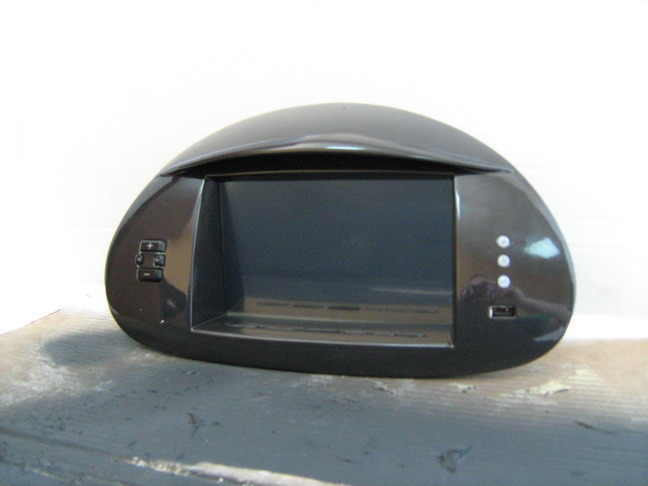

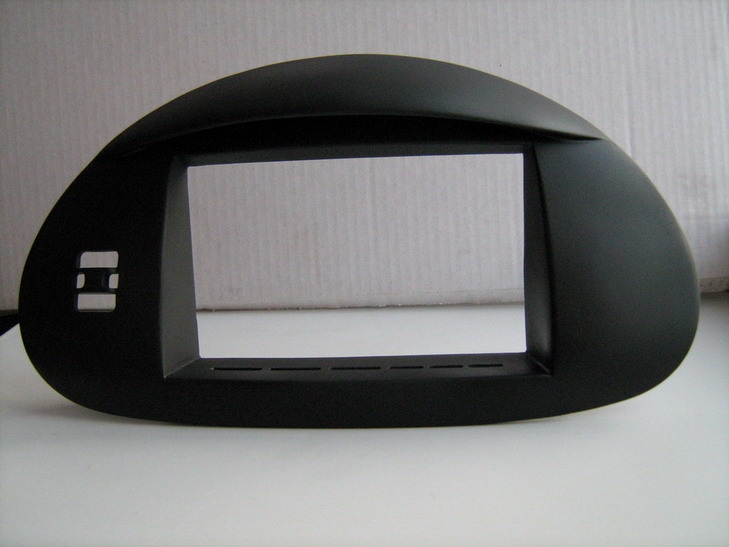

По умолчанию Frontera чо деется то?
Предпокраска...
Осталось просверлить отверстие под 2 прозрачные кнопки, справа, и под USB разъем.

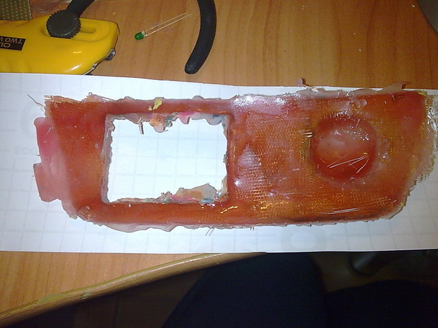

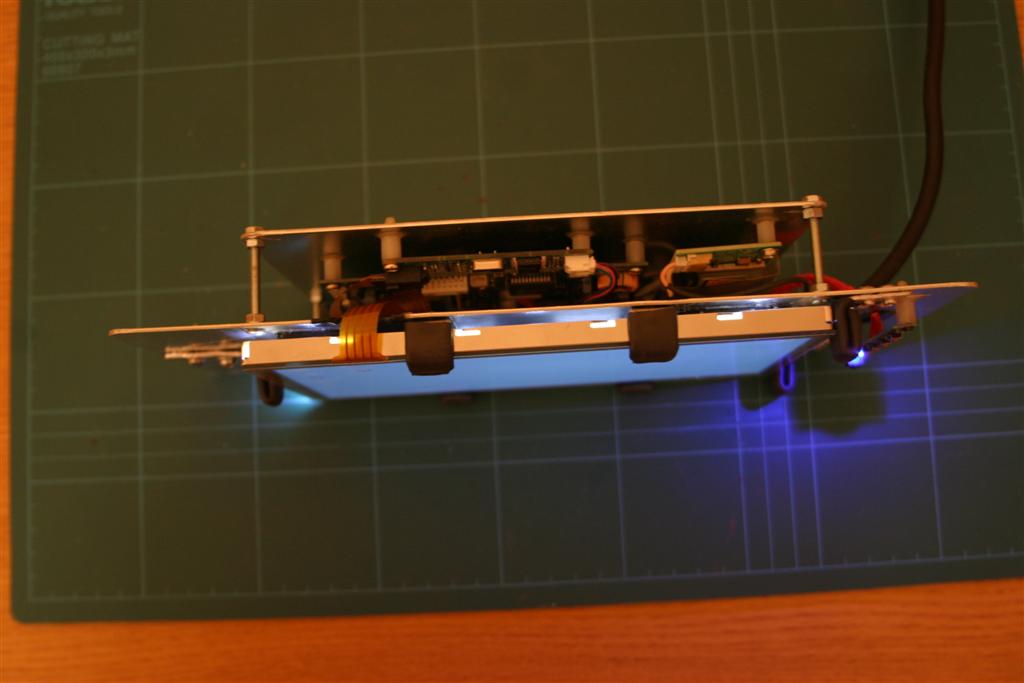

Ну значитцо продолжим...

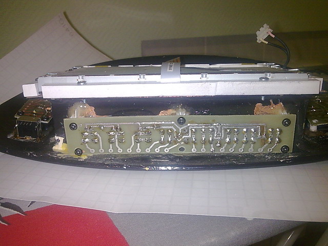

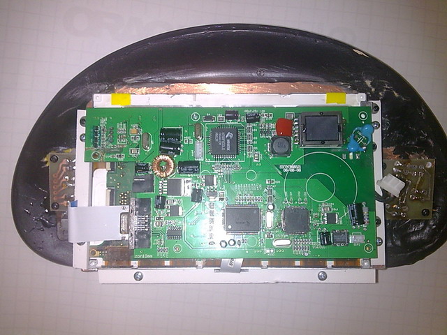

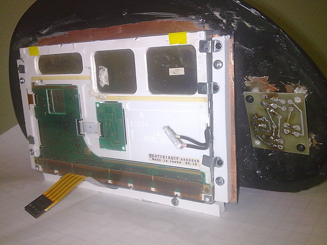

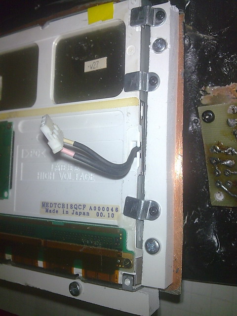

Рамку почти закончил, осталось закрепить плату монитора...
Ниже фотоотчет:
На этой фотографии плата просто лежит не закрепленная.

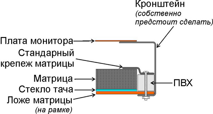

Так собственно и планирую закрепить плату, а вообще нужны советы, может кто чего более удачное предложит.

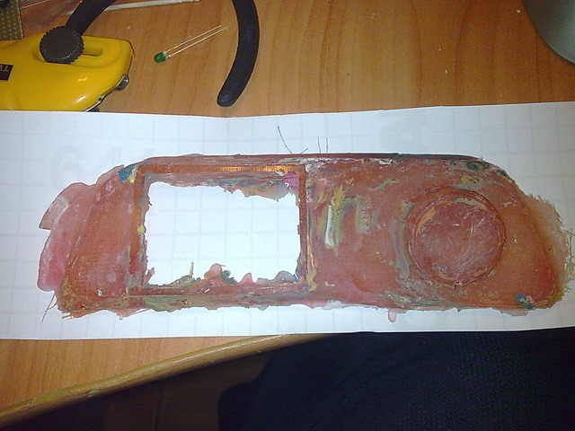

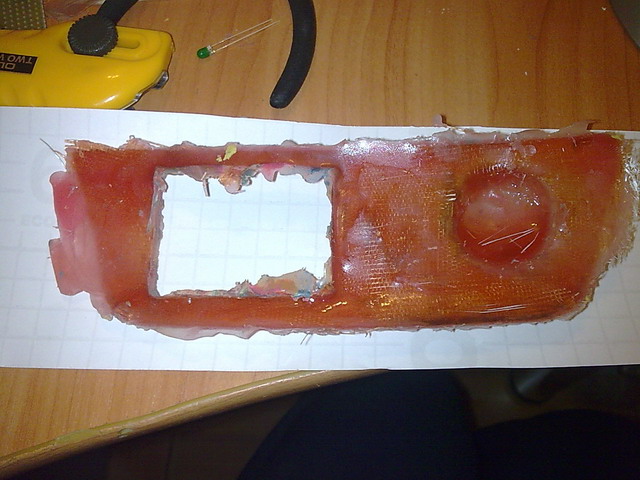

Ну и параллельно изготавливается рамка под тачпад, который будет установлен на место выдраной пепельницы сюда:

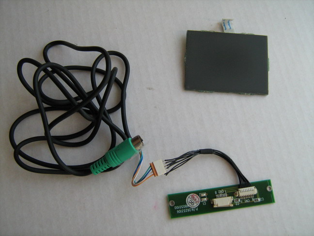

А тачпад собственно из ноута выдран такой

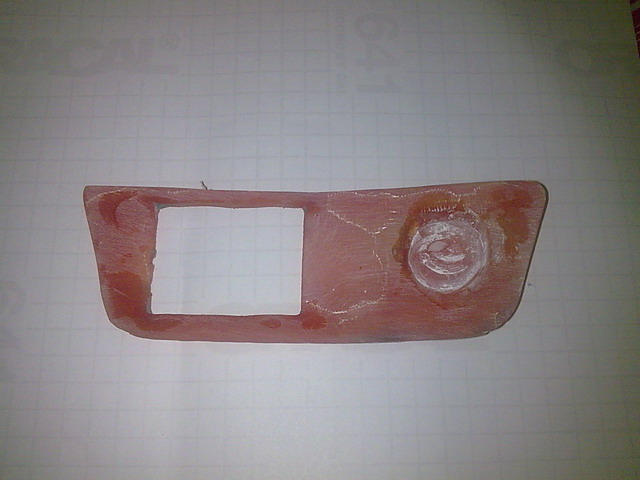

И сотворил я для него рамку по "пластелиновой технологии", фоты заготовки ниже.

Да и не забываем, что ваши советы в креплении платы монитора нужны.

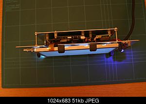

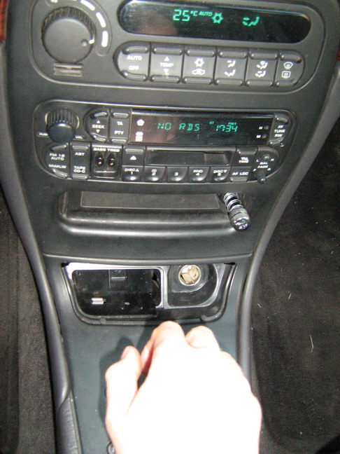

Вот здесь примерно такой же вариант крепления платы контроллера, что и ты планируешь, может будет интересно ознакомиться
