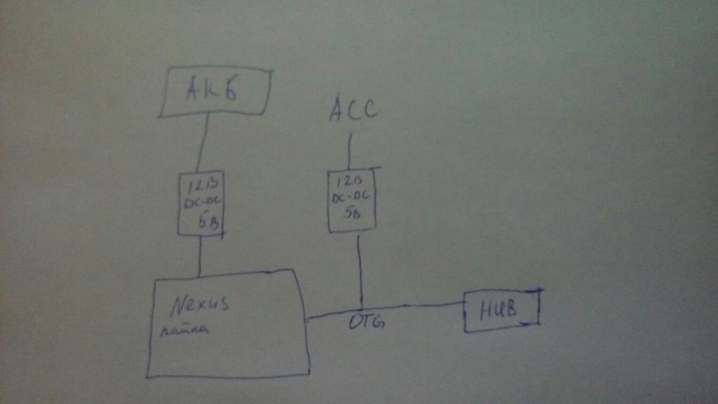

перешить нельзя ? а еще вайп дата, кеш и прочее ( то есть приведение системы в заводское стотояние ). На крайняк заводской сброс системы в настройках.
Андроид всё таки
Подскажите по схеме,я примерно накидал,этого хватит?или что то в цепь надо подключать?типо датчика холла?для комплекта скажим так

Трек is on a distinguished road
с акб 4.2в должно зайти в планшет
я же привел схему бп
Трек вне форума   Ответить с цитированием

ну я примерно,допустим 4,2 пустим,вопрос как его подключить к асс,что бы он при заводе авто включался и при отключении в сон уходил?!потому что я читал что народ еще датчик холла пихает что бы в момент запуска двигателя не перезапускался,вот я думаю он нужен вообще или нет?или тупо пустить на питание от акб и асс?!вообще уже запутался,2дня на форумах перечитываю

никогда таких проблем не было

То есть если дам питание на планшет и питание (простое от преобразователя) на отг для подключения хаба,больше не чего не понадобиться?он от прошивки тимура сам выполняет все эти операции(в сон и т.п)?
