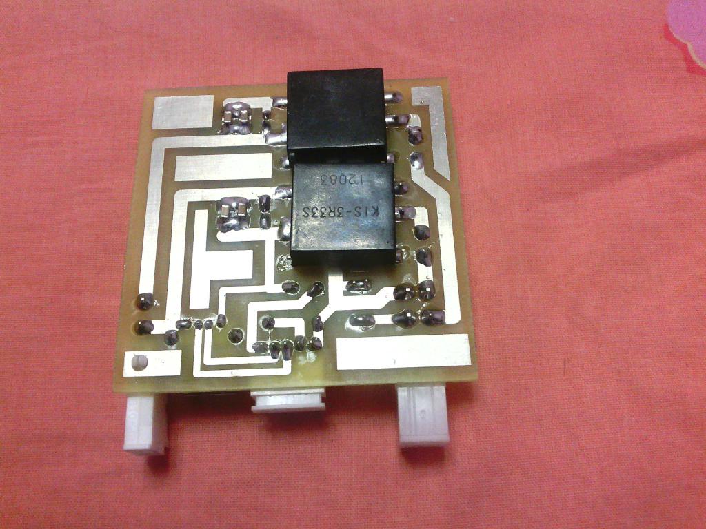

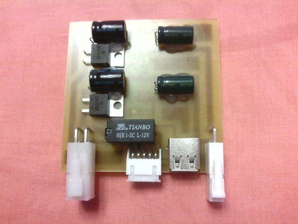

Нарисовал в спринте простенький блок питания на Кисах. Если зайнтересует кого нить то выложу в теме!
В 4-х контактном разьеме +12в,зажигание,земля,и активация OTG через кнопку или на зажигание
В 2-х контактном разьеме выход вместо АКБ планшета 4.2в
USB выход на хаб или просто удленнитель USB
5-и контактный(на самом деле можно поставить 4-х контактный разьем так как земля у нас все равно заводится через АКБ) это вход с разьема USB планшета
Реле разрывает питание в сторону планшета 5В,подавая его в сторону хаба , и активирует режим OTG
Данный блок уже работает с планшетом у которого нет отдельного входа на зарядку АКБ

не нравятся мне выходные дросселя в ней. если сдохнет один канал весь модуль в помойку.. мое мнение раздельно все же лучше
выкладываю вторую версию, в ней питание на хаб подается всегда, и есть перемычка которая при подаче отг все равно будет подавать питание на usb планшета, исправлены линии usb

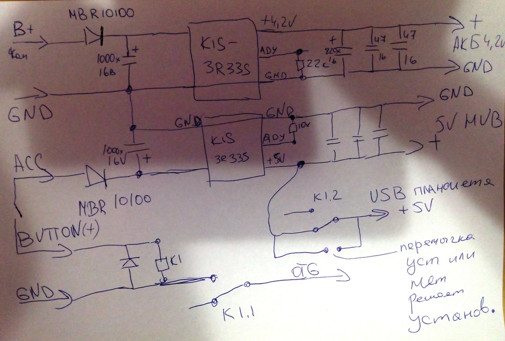

да уже исследовали. Те же яйца, вид сбоку.
Если канал сдохнет - в сборе меняется. 5 баксов 10 штук на али.
Зы Осваивай DipTrace. Сначала геморно и непривычно, потом на спринта уже смотреть не хочется.
По схеме - у ЮСБ очень страшная разводка сигнальных линий. http://www.elart.narod.ru/articles/a.../article14.htm
Без схемы непонятно, ты что мосфет с АСС запитываешь?
Полигон возле БАТ и BUTTON лишний ( представь конденсата накапает)

нет там мосфета, там защитный диод стоит, просто мощный, на фото все видно хорошо

как саму разводку делаешь, физически?
не понял вопроса...

я про плату с дорожками...
Вообще просто и со вкусом как говорится!

ЛУТ ?

не я с лута переполз на фоторезист, дорожки без протрав как то лучше.... по моему
